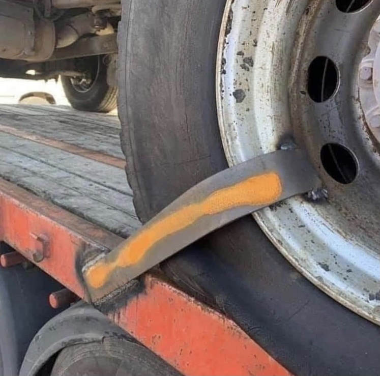

Ladungssicherung im PKW Anhänger
  • Zu bequem, zu faul, zu schwer!
    Und die Ladung erst! :bigggrins:
