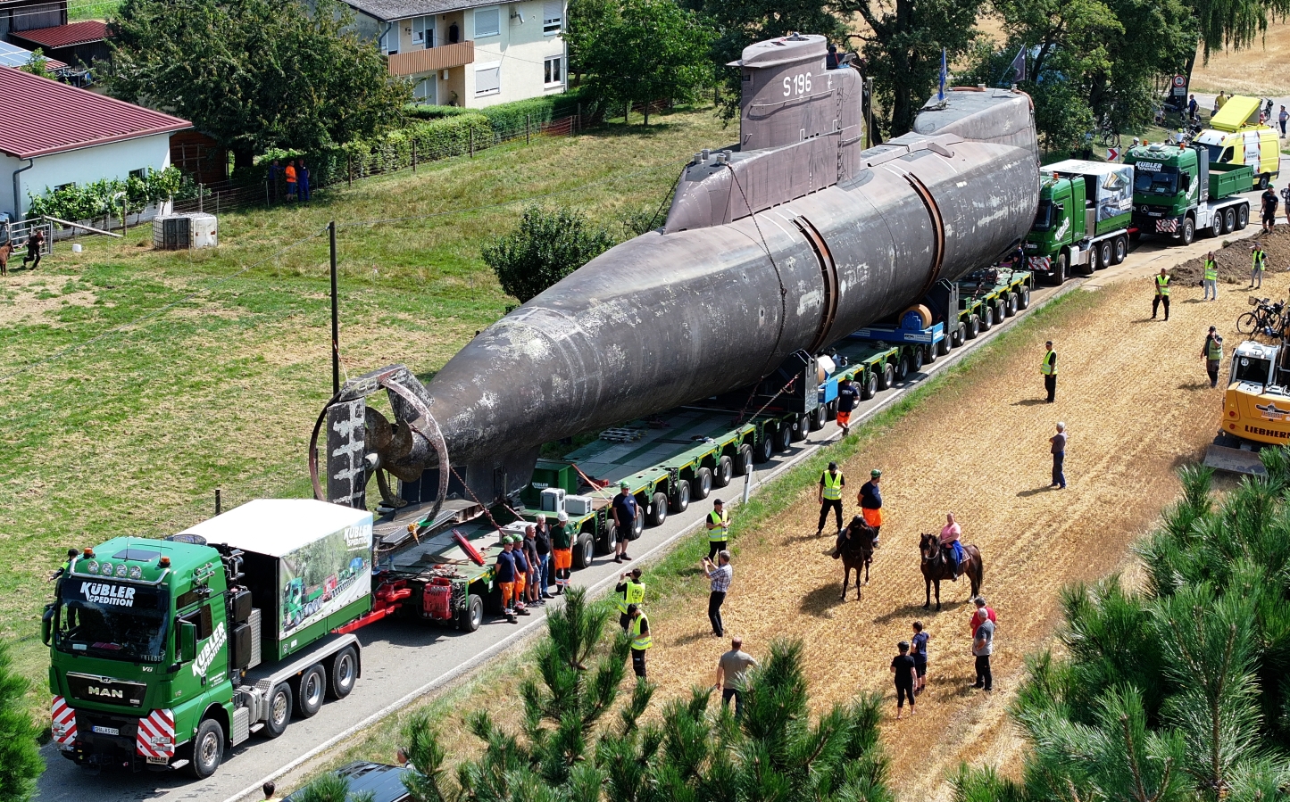

    Schwerlast LKW sind auch wahlweise als Sattel oder LKW zu nutzen, so wie die hier, als LKW haben sie dann ne kleine Ladefläche auf der Sattelkupplung mit Ballast
