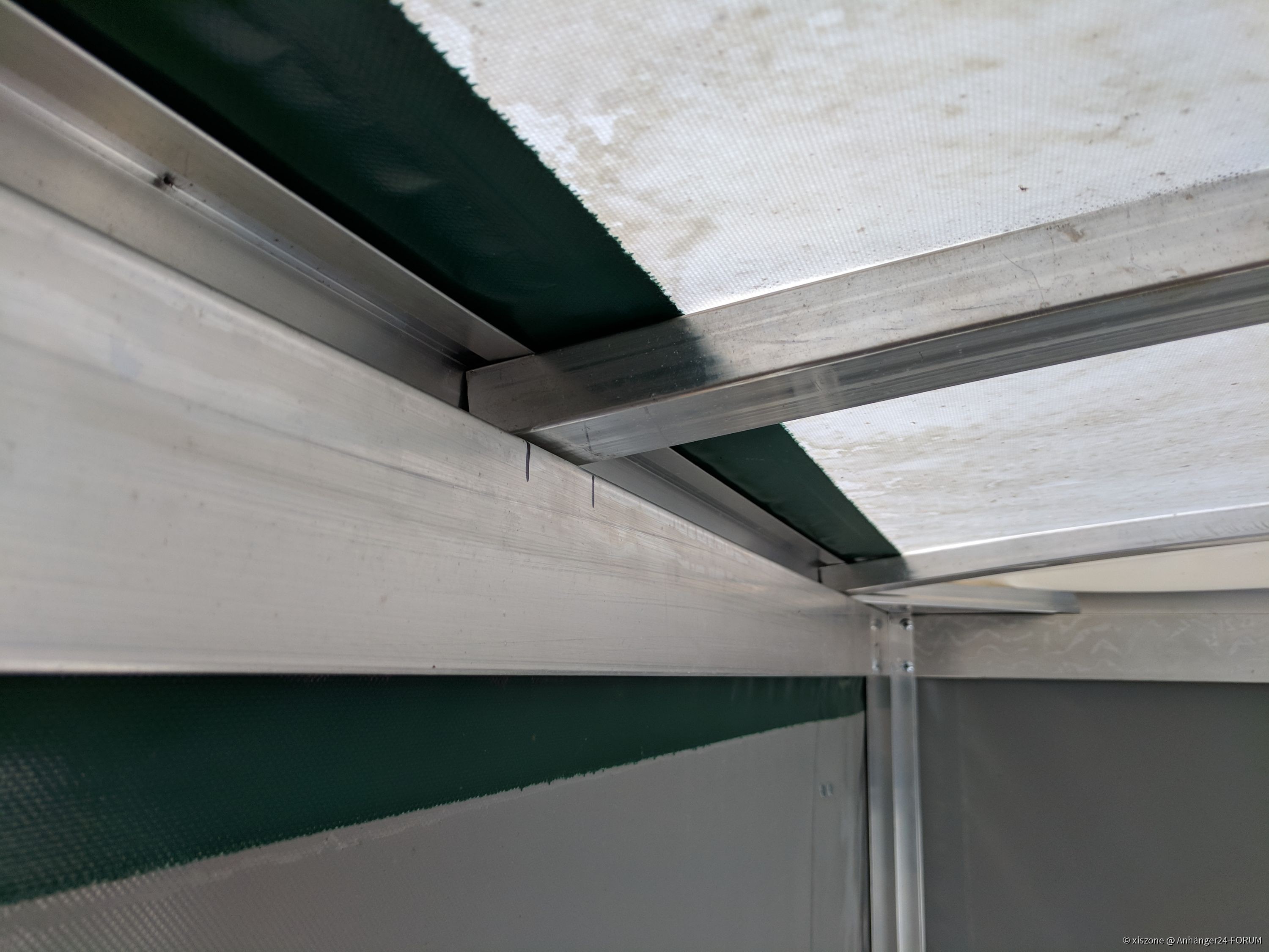

    Das Planengestell von P+P kannst du in meinem Album ganz gut sehen.
