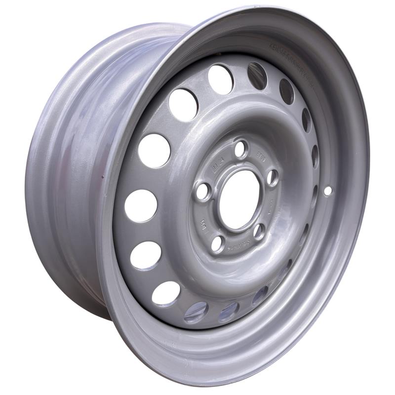

    Vor einigen Jahren habe habe ich mir einen gebrauchten Bootsanhänger gekauft. Den habe ich dann schick gemacht, mit neuer Alko Achse und Zugmaul, neuer Elektrik und neuen Felgen und Reifen.
    In meinem Schein ist Stahlrad 5x14 eingetragen. Da es das aber nirgends gab habe ich 5,5x14 genommen. Das hat zumindest den TÜV Prüfer bisher nicht gestört.
    Dann habe ich Markenreifen bestellt, Fulda Conveo 185R14.
    Der Hänger fährt ein bis zwei Mal pro Jahr mit dem Boot nach Kroatien und wieder heim und steht sonst in der Garage.
    Nun habe ich folgendes Problem. Die Reifen verlieren während der Fahrt Luft. Solange der Hänger im Winter in der Halle steht geht fast nichts verloren, aber während der Fahrt reden wir hier von 1 bar auf 100 km. Ich muss also auf dem Weg mindestens 4-5 Mal nachfüllen und das nervt extrem.
    Ich kann Reifen selbst montieren und wuchten. Ich habe die Reifen schon runter gemacht und die Felge mit Aceton gesäubert. Dann dann habe ich die Gummiventile durch Anhängerventile aus Metall ersetzt. Beim letzten Mal habe ich auf einer Seite mal einen anderen Reifen aufgezogen. Nach dem Tausch der Ventile war es bei einer Seite ein bisschen besser, aber nicht gut.
    Ich komme als zum Schluss, dass es an den Stahlfelgen liegen muss. Irgendwo sind die nicht ganz dicht und lassen bei Drehung Luft raus. Ist sowas möglich ? Laut Traglastgutachten stammen die wohl aus Indien.
    Nach dieser Vorgeschichte möchte ich eigentlich nur fragen ob ihr mir eine gute Felgen Marke empfehlen könnt oder ob es vielleicht einen Tipp gibt was man noch probieren könnte.
    Lohnt es sich Markenreifen zu kaufen oder gibt es da keinen Unterschied zu Billigmarken ala Xinjong ?

    aber zu deim Problem, warum soll es keine 5x14er Felgen geben? haben deine Chinaböller vielleicht keinen Hump oder nur auf einer Seite, solchen Schrott gibts, die sind dann wenn der Reifen walkt nicht dicht, theoretisch könntest nen Schlauch rein machen, aber ich würde mir lieber anständige Felgen kaufen
  • OK, ich muss es anders formulieren, habe damals keine 5x14 Felgen gefunden mit ausreichender Traglast. Mein Hänger hat mit Boot 1700 kg.
    Was die Chinaböller angeht. Ich habe keine billig Felgen gekauft. Diese waren auf der Homepage von Trailerparts24 gelistet und dort habe ich sie auch gekauft. Als Hersteller steht da Kenda Europe mit Sitz in Germany. Soweit so gut. Dann habe ich bei Trailerparts24 ein Traglastgutachten angefordert. Das war dann für die Felge SSWL160 von einer Firma Steel Strips in Indien.
    Genau deshalb frage ich hier ja welche Felgen Ihr empfehlen könnt, damit mir sowas nicht wieder passiert.

  • Schmeiss doch die Räder mal in die "Badewanne" evtl findest ja den Fehler....
    Da mach ich mir keine Hoffnungen. Wie bereits geschrieben steht der Hänger jetzt 7 Monate in der Halle und verliert so gut wie keine Luft. Das passiert nur beim Fahren und ist somit in der Badewanne schwer zu reproduzieren.
  • Hab ich oben ja schonmal vorgeschlagen:
    Zum Luftverlust: Hast du denn mal überprüft, wo genau die Räder die Luft verlieren?
    Vielleicht als Ergänzung: Zum überprüfen unter Wasser kannst durchaus auch mal gut Überdruck auf die Räder geben, also so 1,5-2 Bar mehr als der "normale" Maximaldruck, macht man beim Montieren ja auch.
