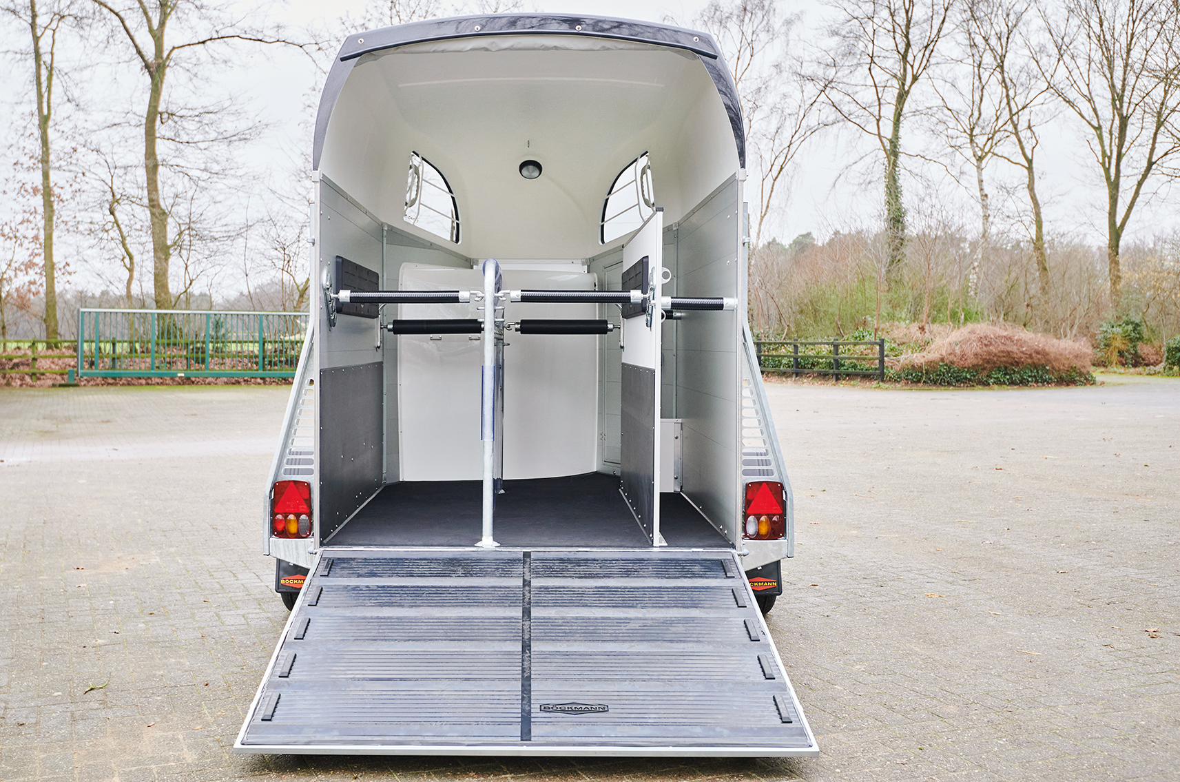

  • Hallo "Nachbar",
    das wichtigste beim Transport von Pferden und Ponys ist neben einer angepassten und vorausschaunden Fahrweise, dass das Pferd vorne und hinten durch Stangen so begrenzt wird, dass es sich beim Abbremsen und Beschleunigen abstützen kann und nicht fällt. Daneben ist auch die Breite wichtig, damit es sich auch in Kurven und beim Abbiegen nicht ausschließlich selbst ausbalancieren muss, sondern seitliche Anlehnung hat.
    Das (Mini-)Shetty ist für die meisten Stangenhöhen zu klein (z. B. Bruststange auf oder über Kopfhöhe, da standardmäßig für (Groß-)Pferde ausgelegt), sodass die Stangen nicht mehr helfen und keine Sicherheit mehr bringen. Die Stangenhöhe muss in diesem Fall geändert werden, entweder ab Werk oder nachträglich.
    Hier ein Beispiel, wie bei Böckmann die Breite eines Großpferdeanhängers für schmalere Islandpferde angepasst wird (Link).
    Manche große Hersteller (sicher weiß ich es nur für Böckmann aufgrund einer mündlichen Nachfrage auf der Equitana letzte Woche) können auf Kundenwunsch z. B. in einen eh schon schmalen 1,5er Großpferdeanhänger auch ab Werk eine Mitteltrennwand einbauen und so einen 2er Pony-Anhänger anbieten.
    Wenn alles direkt passend sein soll, dann nimmt man am besten einen Pferdeanhänger, der von Grund auf für Shettys gebaut wurde (z. B. von Nonnenmacher).
    Ein Viehtransporter (z. B. Link) wäre theoretisch auch denkbar, sofern mit Trennwänden die Anlehnung ermöglicht wird.
    Die Ausführung der Achsen bzgl. Federungskomfort ist gegenüber den o. g. Punkten nachrangig und hängt eher davon ab, wie oft und wie lange gefahren wird.
    In jedem Fall sollte der Anhänger unabhängig von der zGM gebremst sein, da du ein Tier transportierst und Sicherheit Priorität hat.
    Falls die Platzverhältnisse bei dir vor Ort die o. g. Beispiele verhindern, würde ich versuchen, den Anhänger irgendwo anders unter zu bringen (z. B. in einer Scheune oder auf einem anderen Grundstück), auch wenn es etwas kosten sollte. Das ist meist günstiger als ein Umbau eines Anhängers, der gar nicht für den Transport von Tieren gedacht ist.
