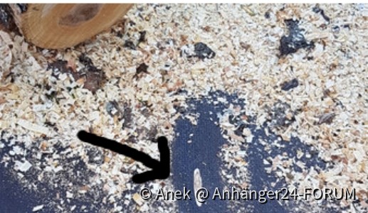

  • Bei mangelnder Pflege kann ein Boden auch schon mal so aussehen:
    Da hilft kein ölen mehr. Senkt aber den Kaufpreis :biggrins:
    Clemens
