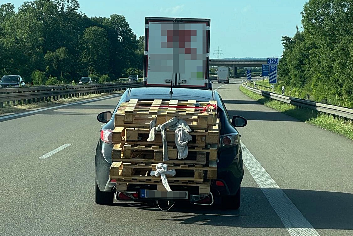

  • Im Artikel wird von einem Transport von Paletten auf einem Fahrradträger berichtet.
    Was haltet ihr davon?
    Ein Schnappschuss auf der A96 bei Memmingen | Für was der Fahrradträger alles erhalten kann
    Paletten auf dem Fahrradträger – erlaubt oder riskant? Die Redaktion konnte das Bild des etwas anderen Palettentransport am Mittwoch, 25.06.2025, auf der A9

  • Bei 9 Europaletten wären es 135kg, da es aber keine EP, sondern Einweg sind, die etwas leichter sind, schätz ich so 70-90kg, könnt also mit der Nutzlast vom Träger grad noch klappen - aber die Stützlast vom Mazda mit 75kg ist wohl deutlich überschritten.
  • Plus Gewicht vom Träger (ca. 15-20kg). So ein Träger kann normal nur 60 kg Zuladung.
    Es gibt aber auch extra Träger, die für den Transport gedacht sind. Beispiel Westfalia BC80 mit Transportplatform
