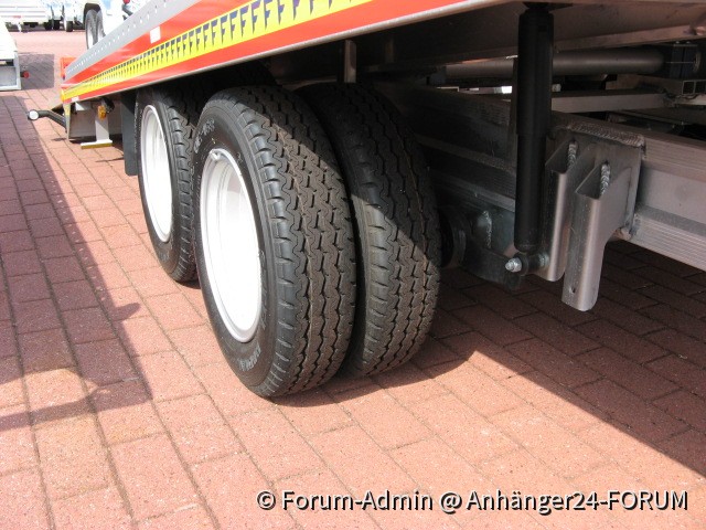

  • Verrücktes Teil. Erinnert mich direkt an eine andere Kuriosität die ich ab und an in einer anderen Stadt sehe. Einen
    mittelgroßen Kastenanhänger mit einer Achse, jedoch mit Zwillingsbereifung.
    Ist das soetwas alter Hut für euch?
  • selten, aber gibts (gabs), jo. Als WoWa z.B. den Knaus Mustang und als Autotransportanhänger u.ä. verbaut das Fitzel/Algema heute noch auf Wunsch... (<X)
    edit: Fällt mir ein, RICHTIG kurios wirds bei Zwillingsreifen für Pkw - gabs nämlich auch... wer will kann ma nach "JJD twin tyre" googlen...

  • Ja gut, von den Zigarren-Rennwägen kenn ich Doppelbereifung auch noch. Aber das - und auch der Lotus - war ja eher noch die Vorstufe zum richtigen Breitreifen und hat nur wenig mit den heutigen Zwillingsreifen zu tun.
