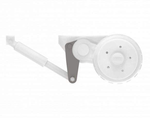

  • Also wie man auf der Seite von Knott sehen kann..
    siehe hier
    scheint es fast Richtig montiert zu sein.
    Außer das die Rundung von dem Halter wohl außen hin soll.
    das Set an sich
    Mich würde mal die Länge von Loch zu Loch bei dem Dämpfer Interresieren.
    Ich seh diese Halter auch zum ersten mal.
    Hepp

  • Ich hab mir das jetzt mal angeschaut und ich bin wirklich der Meinung dass der Achsschenkel falsch montiert wurde von Knott.
    Hier ist nochmal nen Link wie es aussehen sollte.
