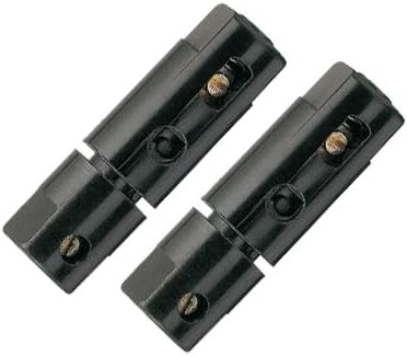

    Ich habe an jeder Heckleuchte eine Dose installiert ... somit kannst alles nach Belieben erweitern
    Die Dosen gibts Hier
    Auwärter GL 75
    Einmal editiert, zuletzt von Mario77 ()
  • Ja genau an sowas in der Art habe ich gedacht. Suche aber eher was mit Steckkontakten für Kabelschuhe, doch die Idee ist super ?
    Die Dosen kann man sicher gut geschützt unterflur anbringen
    Danke für den Link
  • Die gibt es auch mit Steckkontakten für Kabelschuhe!
    Ich persönlich finde es so auch cool man kann halt schneller mal was umbauen oder eben ändern...:weg:
