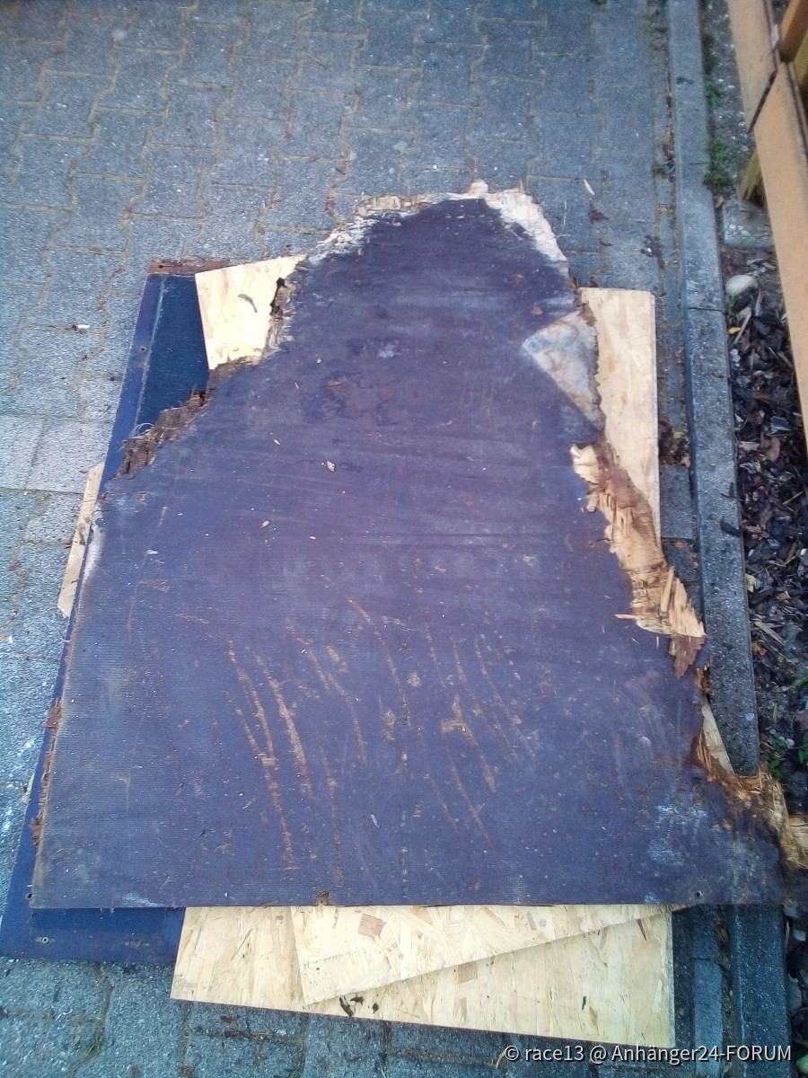

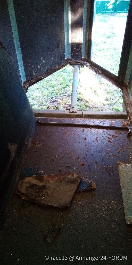

  • Dein Vorhaben war bei mir im Juni/Juli dran:
    allerdings wird er bei mir nicht für Pferde genutzt.
    Zu 1.: Ich habe eine 18mm Siebdruckplatte genutzt wie auch für alle Wände und den Boden
    Zu 2.: Wo hängt es den hin? Vorne, hinten, rechts, links? Es gibt viele Gründe warum ein solches Dach schräg ist. Hast du Maße? Am besten alles mal messen um zu sehen ob es am Aufbau, am Fahrwerk, am Polydach oder an den Schraubpunkten von Dach und Holzaufbau liegt.
    Zu 3.: Ich habe bei meinem M6*30 und M6*40 Schlossschrauben (Standard, verzinkt) verwendet. Die waren auch vorher drin und haben so lange gehalten wie auch das Holz gehalten hat.
    Eingekauft habe ich die M6'er Schrauben und Holz Platten im Bauhaus, die M10'er Schloss-Schrauben mit denen der Aufbau am Fahrwerk befestigt ist, habe ich bei einem Örtlichen Schrauben-Großhändler gekauft.
  • Ich würde eine einteilige Siebdruckplatte in 21mm Stärke empfehlen. Sollten 23mm passen oder du eh alle Wände (18/19mm) neu machen dann lieber die 23er. Stückeln würde ich nicht. das sind potenzielle Gammelstellen.
    Die Platten würde ich in der örtlichen Holzhandlung bestellen. Die Arbeit ist immens und es lohnt nicht China Presspappe einzubeuen wo du hinterher ein Hotti mit drei Beinen hast.

    Für den Boden und die Rampe mindestens 21mm Siebdruckplatten und für die Seitenwände 18mm verwenden.
    Es gibt da erhebliche Qualitätsunterschiede, die billigen kommen idr. aus China und sind aus allen möglichen Holzmüll zusammengepresst.
    Ich habe für das Holz in guter Qualität im Fachhandel ca. 500-600€ ohne Rampe ausgegeben.
    Die Schnittkanten des Holzes habe ich mit klarem Bootslack und Dichmasse versiegelt.
    Die Platten habe ich mit Butyl-Dichmasse die Dauerelastisch ist an den Anlageflächen verklebt.

    Die Bodenplatte sollte in einem Stück sein besonders wenn Du wieder Pferde transportieren willst.

    Ne, mach die gestückelten Platten raus und mache eine 21 oder dicker komplett rein.
    Bevor Du weiter machst schau Dir die komplette Technik an.
    Achsen, Bremsen, Radlager und Auflaufeinrichtung.
    Wenn Du Bremstrommeln, Beläge, Radlager und Seile tauschen musst kann das schnell den Preis einer Achse erreichen.
    Wenn die Achsen nur geringfügig teurer sind als die Überholung würde ich sie ggf. lieber komplett tauschen.
