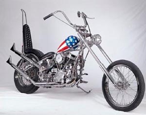

    Ich hätte mal eine Frage bezüglich Auffahrrampen.
    Brauche eine Rampe für meine Harley (sehr tief) für meinen Kasten-Anhänger (heisst das so?) "also ein normaler Anhänger wie im Baumarkt" mit Bremse
    Hab mache Firmen schon angeschrieben, ob die mir eine Zeichnung, resp Maße zusenden könnten. Leider erfolglos :(
    Eine normale gerade geht nicht, es muss schon so eine gekrümte sein.
    Hat jemand so eine?
    Wenn ich ein Foto von der Seite bekäme, würde mir schon fast genügen mit ein Paar Eckdaten wie Länge usw
    Mfg Steve

  • ...Leider ist die Lauffäche mir etwas zu schmal 280er Reifen ist drauf ...
    ... und wo liegt dein Problem, oder sind Stützräder dran?
    Reifenbreite 280mm
    Rampe außen 300mm und innen 270mm
    Da würde man selbst mit PKW-Reifen (oder Spezialreifen für ein Beiwagengespann) keine Probleme bekommen.
    Schreib doch den Hersteller an und bitte um genaue Maße für deinen Nachbau!
    Firmen anschreiben hab ich ja schon. Keiner kann mir irgendeine Maße geben.
    Will ja nix nachbauen, will nur keine Rampe kaufen die ich später nicht gebrauchen kann. :(
    Fühle mich wohler, wenn die Rampe breiter ist. Hab noch nie ein Moped auf einem Anhänger geschoben. Wenn dann Kopf frei ist, geht es hoffentlich leichter :)
    Mfg Steve

  • Ahm sorry, hab die Maße schon gelesen. (Die Schiene ist ja 450mm breit, deshalb wollte ich eine 2te Schiene mir sparen wegen dem Gewicht)
    Wenn die Schiene gerade ist, dann kommt das Bike unten auf.
    Wenn die Schiene vleicht gebogen ist, dann klappt es vleicht. Und weil ich das nicht weiss, wollte ich fragen, ob jemand die Maße resp ein Foto machen könnte von der Seite.
    Und keine Lust ein 30t € Bike am Rahmen zu beschädigen
    Mfg Steve

    Du hast dein Mopped, das vermessen kannst (Bodenfreiheit, Rampenwinkel)
    Du hast dein Anhänger, Höhe Ladekante
    du kennst die Abmessungen der Rampe
    jetzt kannst des aufmalen, dann siehst ob es passt oder nicht,
    dann machst ne leichte Wölbung rein und es wird passen (vermute ich)
    oder du machst es wie Georg sagte, kaufen, testen, eventuell zurück schicken

    Ich frage, weil du ihn ja sonst abgehängt auch schräg stellen könntest, sodass du quasi den Rampenwinkel komplett eliminierst. Ähnlich handhabe ich das auch bei sehr tiefen Autos oder anderen Sachen wenns nötig ist:

    Ja ich hab stützen hinten dran, einachser mit Plane, 250/130innenmaß, und er ist gebremst. Also wäre es mit schräg stellen kein Problem.
    @all
    Ich benutze die Bike's zum Fahren, nicht um es im Transporter zu transportieren.
    Aber mann weiss ja nie, wann man so etwas brauchen könnte. (Garage, Ausstellung, usw)
    Den Anhänger hab ich seit langem schon hier stehen. Wir brauchen aber eine Schiene und wollte mich schlau machen ob es mit einer gebogenen Schiene geht.
    Mfg Steve

    Allerdings könnten kleine Umbauten an der Harley reichen, um das Problem zu beheben: Klick

    Nach dem was ich bisher gesehen hab sind so gebogene Auffahrrampen ziemlich unkritisch. Wenn die Dinger lang genug sind ist die Bodenfreiheit echt unproblematisch.
    Wobei das auch davon abhängt wie extrem der Um-/Sonderbau ausfällt.
