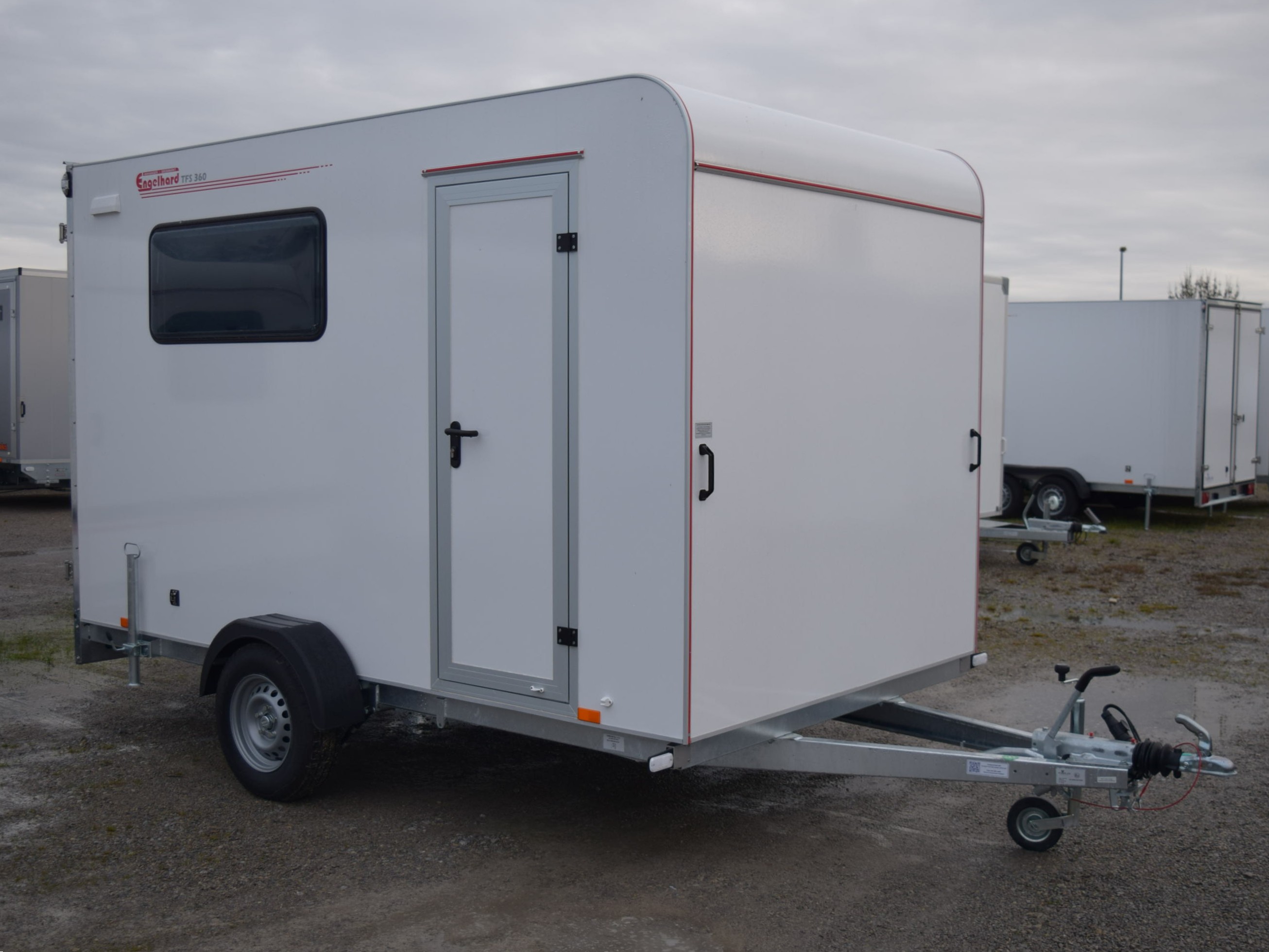

    Ich habe mir folgenden Anhänger bestellt und möchte diesen als Motorradanhänger/Camper etwas ausbauen.

    Ich habe ihn ohne die seitlichen Zurrschienen bestellt, da mir diese zu groß und klobig sind. Möchte mir in der Front ein Regalsystem einbauen und seitlich noch Airlineschienen nachrüsten (für die Motorräder werden Zurrösen im Boden schon im Werk verbaut).
    Jetzt kommen wir zu meinem Problem: die Wände sind aus 30mm Sandwich und isolierend. Wie befestige ich daran die Airline Schienen und das Regal? In der dünnen Wand und dann im Styroporkern wird ja nicht wirklich etwas halten. Glaubt ihr es reicht wenn ich alles mit Sikaflex 554 klebe? Riesige Kräfte müssen da nicht dran zerren. Ist eher zur Ladungssicherung anderer Gegenstände außer den Motorrädern gedacht.
