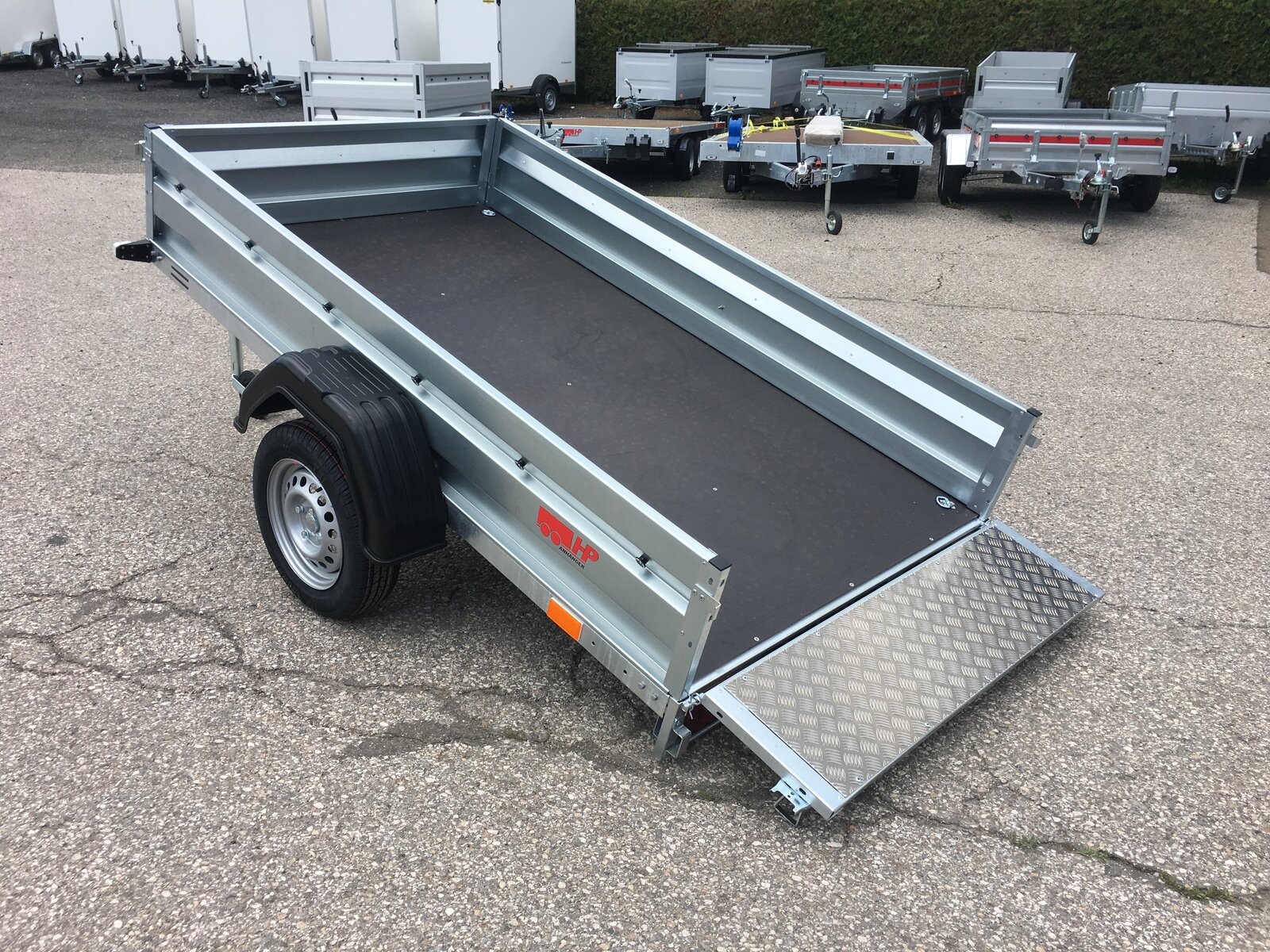

    ich komme aus Österreich und bin auf der Suche nach einem guten 750er Anhänger.
    Nach längerer Recherche ist jetzt mein Favorit ein 2313 UK von HP Anhänger, vor allem da er etwas größer ist, als die üblichen 2 X 1 m messende Standardgröße, kippbar ist und die hintere Bordwand auch verstärkt ist für Überfahrten.

    Einsatzbereich wäre, Grünschnitt, Müllplatz, Scooter (Vespa GTS) und eventuell den Rasentraktor zu transportieren.
    das lausige Riffelblech ist keine Verstärkung, das bekommst in jedem Baumarkt und könntest nachrüsten und die Scharniere sind ein Witz, das ist ne billige Blechkiste und keine verstärkte Bordwand, aber klar, für die paar Euro bekomm man halt nur sowas
  • Hallo ,
    Damit es nach einer Rampe aussieht haben die die Verschlüsse der Heckbordwand hochkant gestellt. Einmal rauffahren Verschlüsse verbogen. :(

  • Jedenfalls ist die Kippfunktion eher unbrauchbar, es sei denn man hat Bälle geladen. 🤷
    Richtig Spaß wirst du damit nicht haben.

  • Dieser "HP 2312 UK" ist in Wirklichkeit übrigens ein in Polen produzierter und umgelabelter Zaslaw 235SU (so wie alle "HP-Anhänger" aus Polen stammen).
    Grundsätzliche Infos zu diesem Modell sollte die Forensuche einige bieten.
    In Deutschland gibt`s denn übrigens schon für unter 1000€, das aufgenietete Aluriffelblech der Heckklappe kostet 60€ Aufpreis.
    Meine Meinung zur Kippfunktion: Weglassen und das Geld in ördentliche Rampen oder eine Faltrampe investieren.
    Hmmm, die Dinge mit denen ich da drüber fahren würde, hätten etwa jeweils 160 kg, verteilt auf 2 Achsen. Das wird das hoffe ich doch schon Aushalten. Beim Humbaur HA habe ich das auch so gesehen mit dem Riffelblech, aber in der Tat mit insgesamt 4 Scharnieren.
    Guter Blick, ist mir nicht aufgefallen, da müsste ich dann doch zweimal schauen, bevor ich das belasten will.
    Ich kenne mich da zu wenig aus, bin kompletter Neuling auf dem Gebiet. Meinst du damit, dass der Kippwinkel zu flach ist um gut Schüttgut zu entladen?

  • Ich kenne mich da zu wenig aus, bin kompletter Neuling auf dem Gebiet. Meinst du damit, dass der Kippwinkel zu flach ist um gut Schüttgut zu entladen?
    Jupp, dieser Anhänger ist ANKIPPBAR, aber kein Kipper! Das ist ne kleine Unterstützung, um nen kleinen Rasenmähertraktor oder ne Vespa zu verladen, aber für Schüttgut absolut ungeeignet!
    Dann ist es für mich derweil ausreichend, ja e nicht vo Kies, Sand oder ähnliches zu führen.
  • Wenn Du da mit einem Rasentrecker drauf fährst und den Kipppunkt überschreitest, wird der Aufbau mit einem kräftigen Schlag auf dem Rahmen aufsetzen... Ob das dann lange hält?
    Ich verlade jede Woche meinen Rasentrecker und jetzt nach 3 Jahren geben sogar die Auffahrrampen den Geist auf, habe gerade neue bestellt!

    Kippfunktion weglassen und das Geld in ordentliche Rampen oder eine Faltrampe investieren.
  • Ist aber Sonderwunsch laut Prospekt.... Es gibt de auch ohne Spindel-
    Mich haben die nie begeistert, die 15 Grad Kippwinkel. Ich denke, wenn da wie ich jede Woche 2 mal den Rasentrecker rein fährst, wird das nicht lange halten. Allein schon, dass die Heckklappe als überfahrbar im Prospekt steht. Man sollte es machen und dann reklamieren.
  • Die Spindel kostet bei HP 100€ plus 40€ Montage, falls man nicht selber Schrauben will. Für ein paar Euro mehr gibt's ne schöne Faltrampe.
