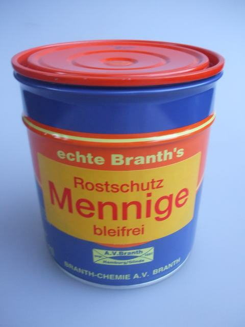

    Moin. Das ist schon ähnlich wie 'ne Ölfrage bei Autos... aber da gibt es kein wirklich richtig oder falsch. Da ich mittlerweile auch schon seit über 10 Jahren mit Rost und dessen Bekämpfung zu tun habe, wäre mein Vorgehen:
    Alter Lack möglichst runter schleifen, z.B. mit "Negerkeksen"... besser wäre Sandstrahlen, aber dann müssten andere Teile noch geschützt werden.
    Dann auf die rostigen Stellen - NUR auf die, NICHT auf alten Lack! - Owatrol Öl auftragen mit Pinsel... einwirken und trocknen lassen.
    Dann 'ne Schicht Branth's Rostschutz Mennige...:
    https://i.ebayimg.com/00/s/NjQwWDQ4MA==/z/mowAAOSw8zNeh4Zx/$_57.JPG
    Dann die Endschicht... finde da Brantho Korrux 3in1 (seidenglänzend) super für. Nitrofest ginge aber auch (matt).
    Beide Lacke kann man auch sprühen... bei diesen Temperaturen und fetter Düse sollte das gar ohne Verdünnung gehen... sonst brauchts noch etwas Branths Verdünnung. Ansonsten pinseln... wird man aber Pinselstriche sehen.
    Und entweder kommst du gut in die Innenseiten der Holme rein, dann natürlich auch dort lackieren, wenn man nicht so gut hinkommt, würde ich da Fluid Film reinsprühen, ein Fett/Wachs für Unterboden- und Hohlraumversiegelungen.
    Meine 2 Cent.
