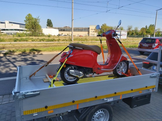

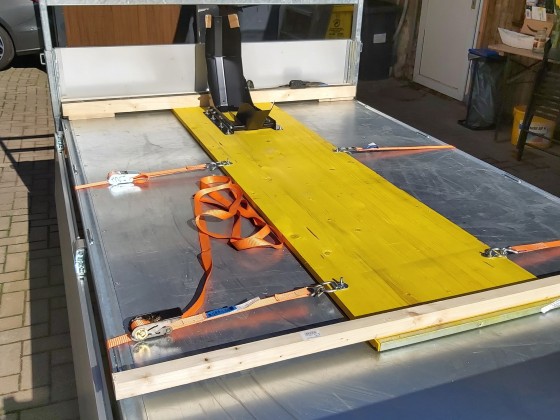

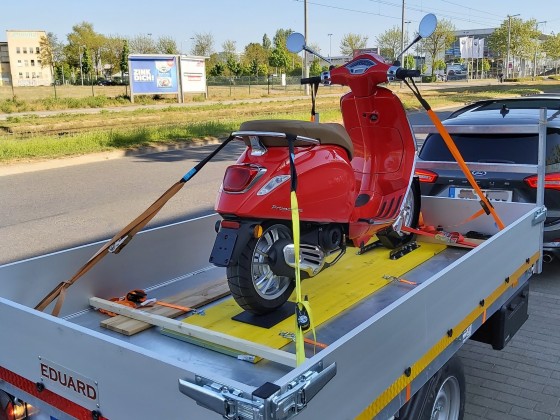

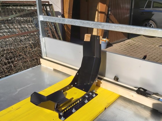

  • Hey Leute :)
    Auch wenn der Transport nicht heute, sondern schon an Donnerstag stattgefunden hat, dachte ich mir heute beim Abbau und Aufräumen es könnte für euch interessant sein. ^^
    Ich hatte die Aufgabe bekommen einen nigelnagelneue Vespa Primavera von Leipzig nach Halle zu Transportieren.
    Ich muss mir also überlegen wie ich aus meinem Kipper einen Motorradtransporter mache.
    Es sollte vollständig reversibel sein und schon gar nicht irgendwo gebohrt werden.
    Das kam dabei raus:
    Gestell für Motorradtransport Gestell für Motorradtransport Gestell für Motorradtransport Gestell für Motorradtransport
    Der Transport hat ohne Probleme geklappt und das teure Gerät kam ohne Schäden beim Besitzer an.

  • Da hat sich einer echt gute Gedanken gemacht..... Klasse gelöst! :super:
