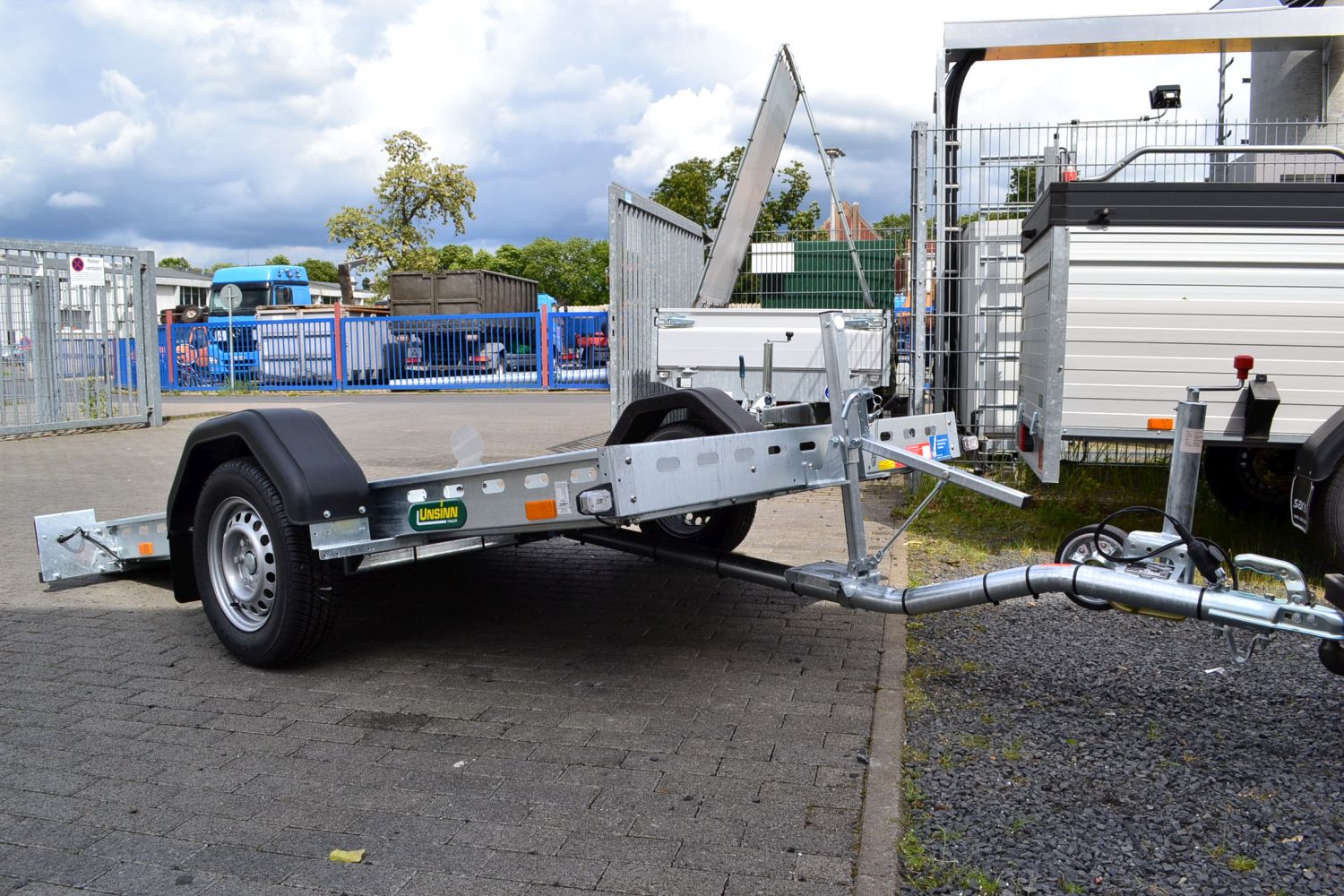

    oder sowas unsinniges: https://www.unsinn.de/typen/ab…sk?finder%5B0%5D=typ%3A61
    Geschickter ist bestimmt der hier https://www.unsinn.de/bilder/B…826_Facelift_1_490540.PNG
    Der baut von Haus aus recht niedrig... noch ein Bild dazu und ermöglicht einen geringen Rampenwinkel
