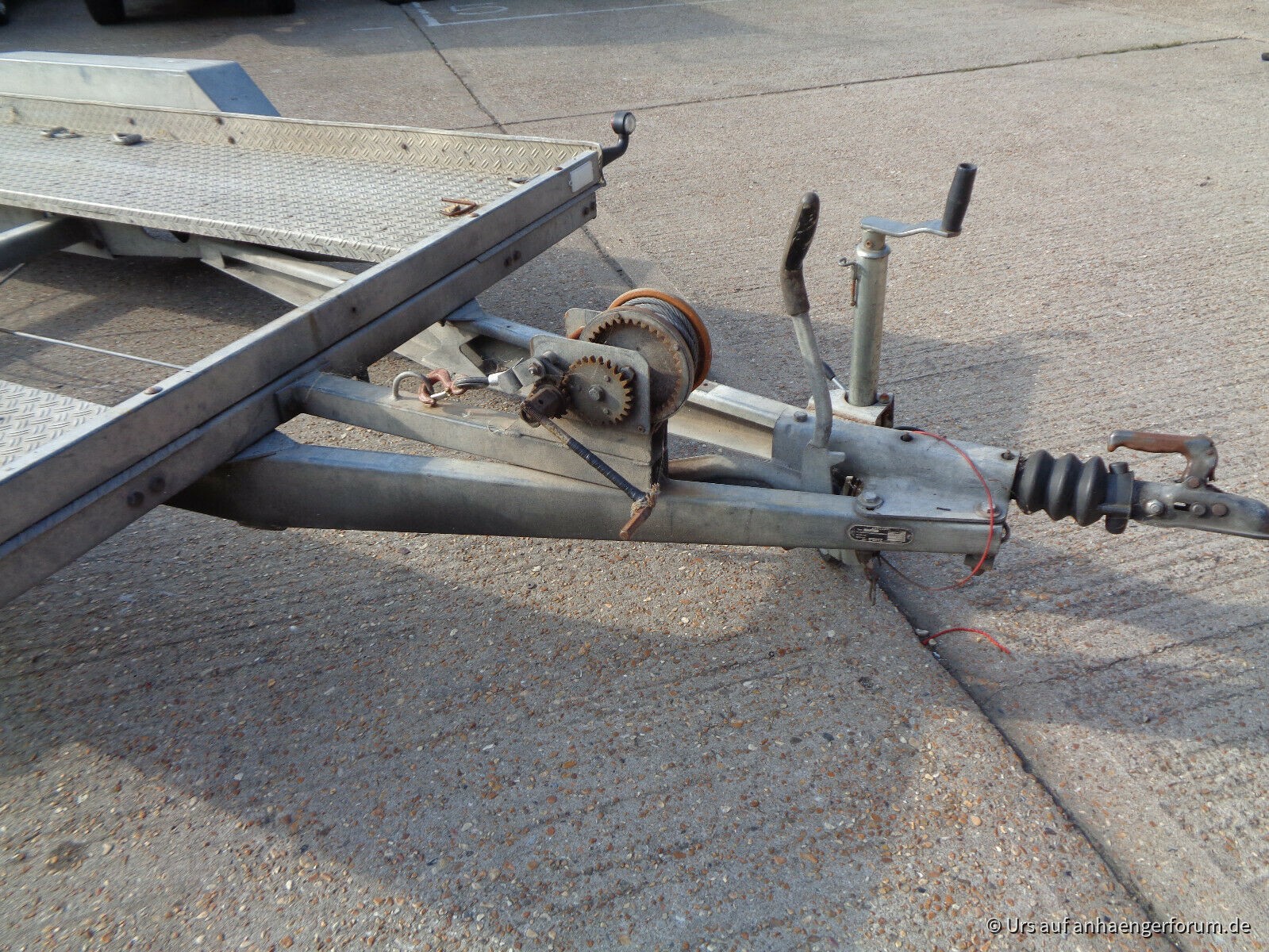

    ... Fotos kommen gleich nach

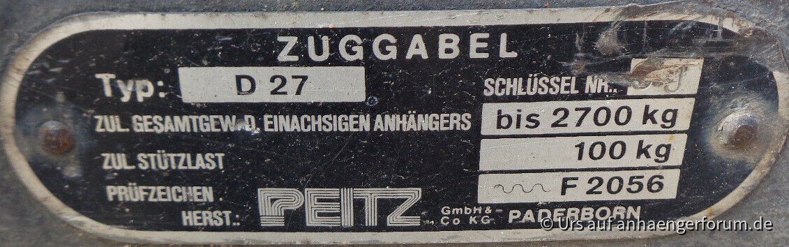

  • Soeben habe ich diverse Bilder von den beiden Typenschildern hochgeladen; zu finden in meiner Galerie:
    Um die pix mit den Typenschildern komplett angezeigt zu bekommen, bitte auf das icon ganz rechts "Originalauflösung" klicken!
    Kann jemand die gut lesbaren eingravierten Ziffern entsprechenden Rubriken (die quasi nicht mehr lesbar sind) zuordnen? Was steht für was?
