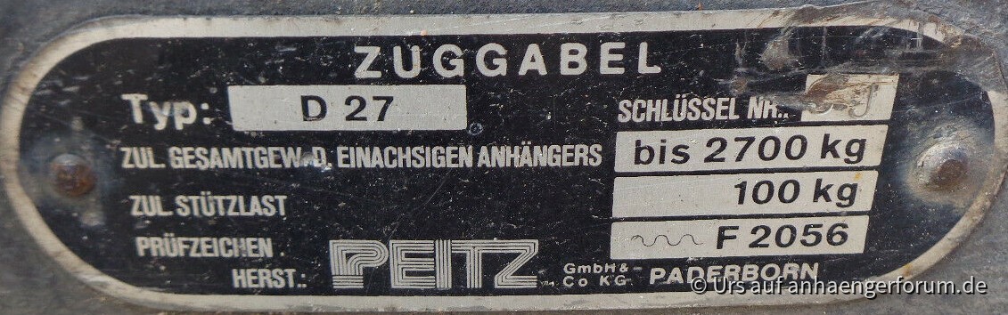

    Soeben habe ich diverse Bilder von den beiden Typenschildern hochgeladen; zu finden in meiner Galerie:
    Um die pix mit den Typenschildern komplett angezeigt zu bekommen, bitte auf das icon ganz rechts "Originalauflösung" klicken!
    Kann jemand die gut lesbaren eingravierten Ziffern entsprechenden Rubriken (die quasi nicht mehr lesbar sind) zuordnen? Was steht für was?

    Tacheles: Was kann ich tun, um den Anhänger wieder auf die Strasse zu bekommen? Was passiert beim TÜV, wenn ich da ohne jede Unterlagen mit mit unleserlichem Typenschild (des Aufbaus) aufkreuze mit der Idee, §21 machen zu lassen? Das Typenschild der Peitz-Deichsel ist sehr gut lesbar.

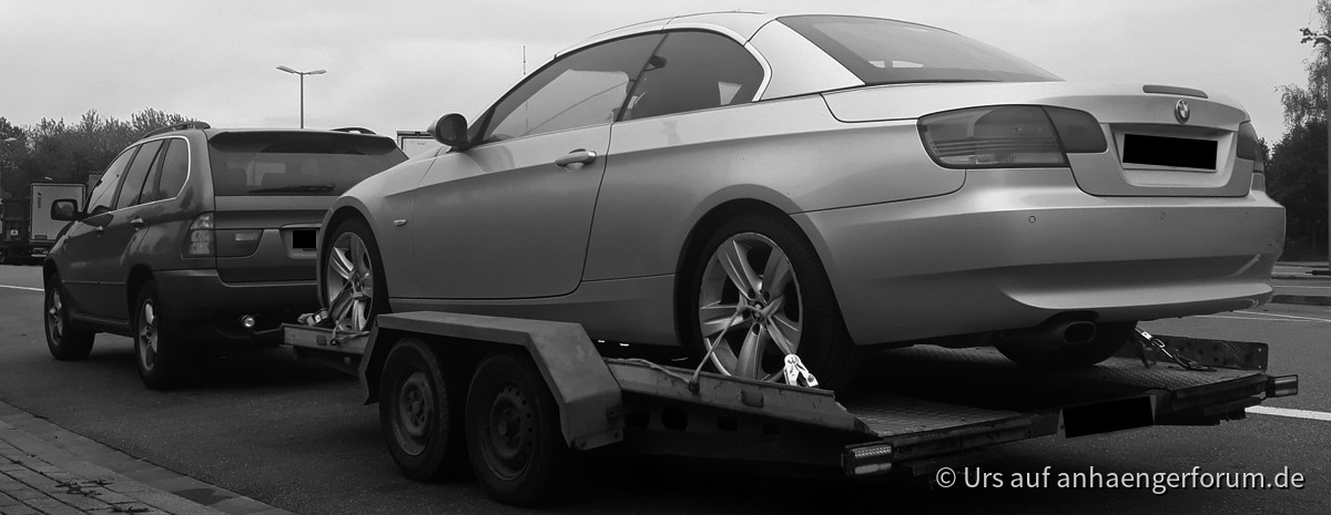

    Letzte Woche habe ich in London ein 2009er BMW 320i-Cabrio (E93) geholt. Wenn irgend möglich fahre ich Rechtslenker; hier auf dem Festland sind die aber sehr rar gesäht; deshalb ab auf die Insel. Und deutlich billiger sind sie da auch)
    Und damit sich das auch alles lohnt mit dem Hinflug, dem Zeitaufwand, den Kosten, der Corona-Folklore und so, hab' ich noch einen X5 mit 4,4l-V8 als Zuggerät dazu gekauft. Schönet Ding. 15 Jahre alt aber die AHK war jungfräulich. Träumchen.
    Fehlte nur noch der Trailer: Bei Gumtree (eBay-Kleinanzeigen in GB quasi) stand ein Kagerer mit Peitz-Fahrgestell mit amtlichen 2,7t Zuladung drin. Rampen nicht eben vertrauenserweckend; aber der Rest OK. Gekauft.
    Problem: Der Engländer braucht zur Anmeldung seines trailers keine Papiere; oder besser: Er muss seinen Hänger weder anmelden noch tüven. Nummernschild vom Zugfahrzeug drauf und fertig. Also gab's - wie dort offensichtlich üblich - keine Papiere dazu : - (
    Und weil - nicht nur - Lars steil auf Bilchen geht ... büddeschöööön:
