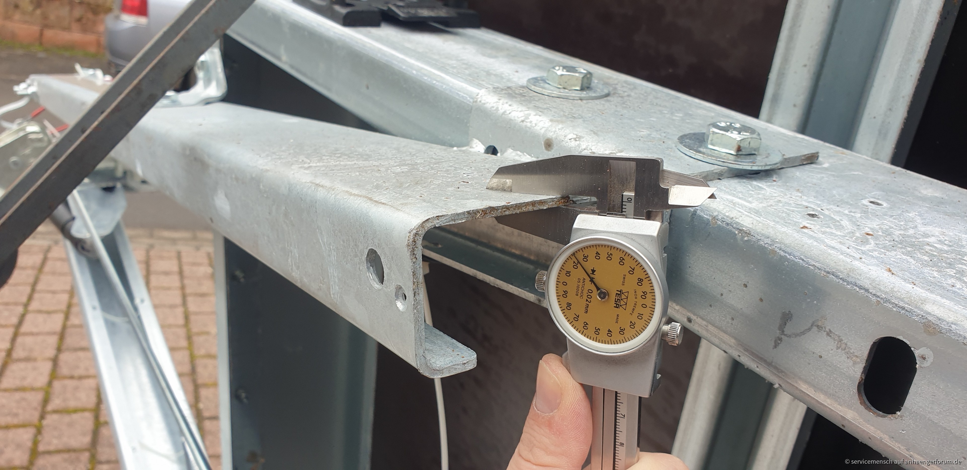

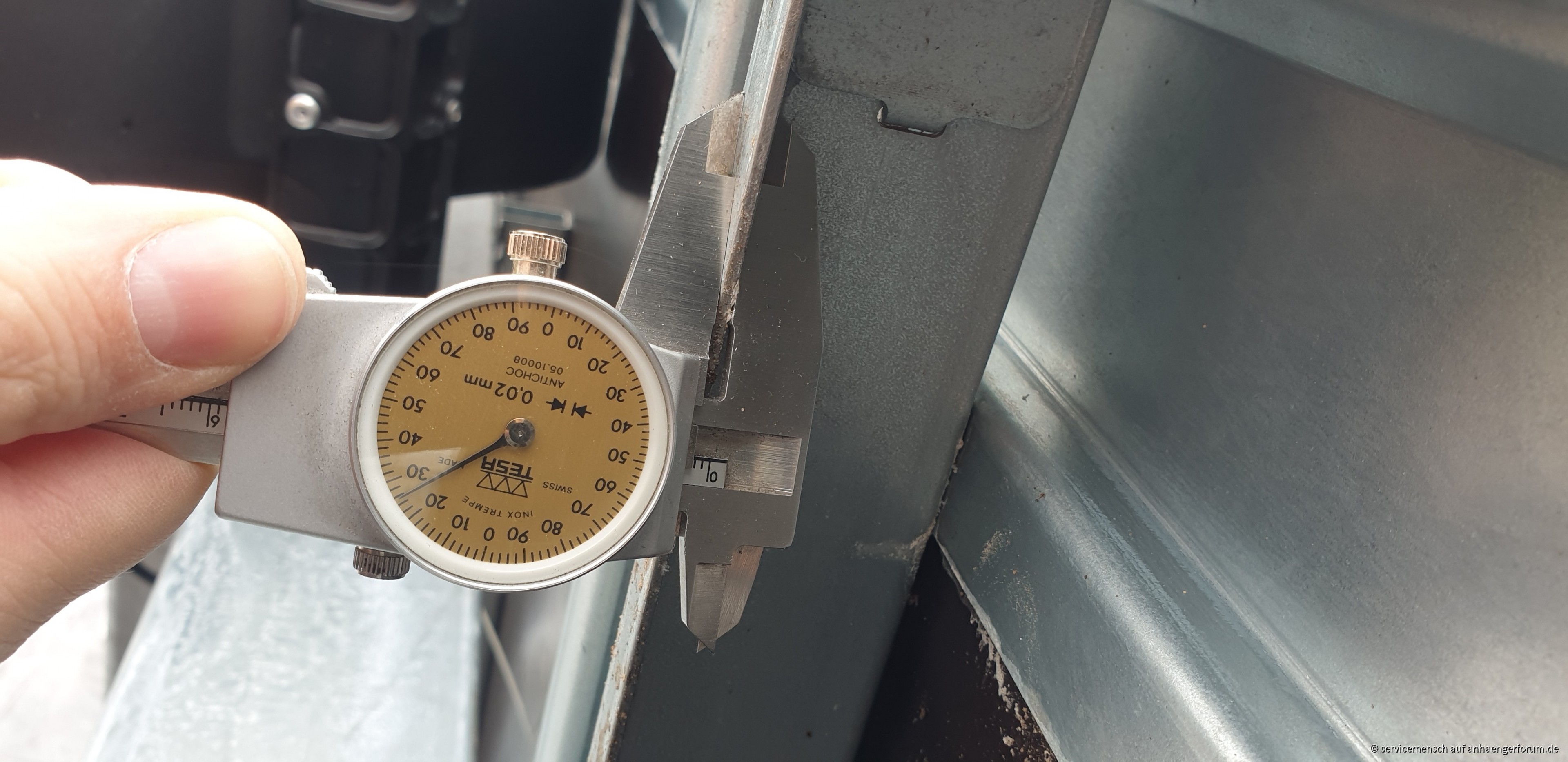

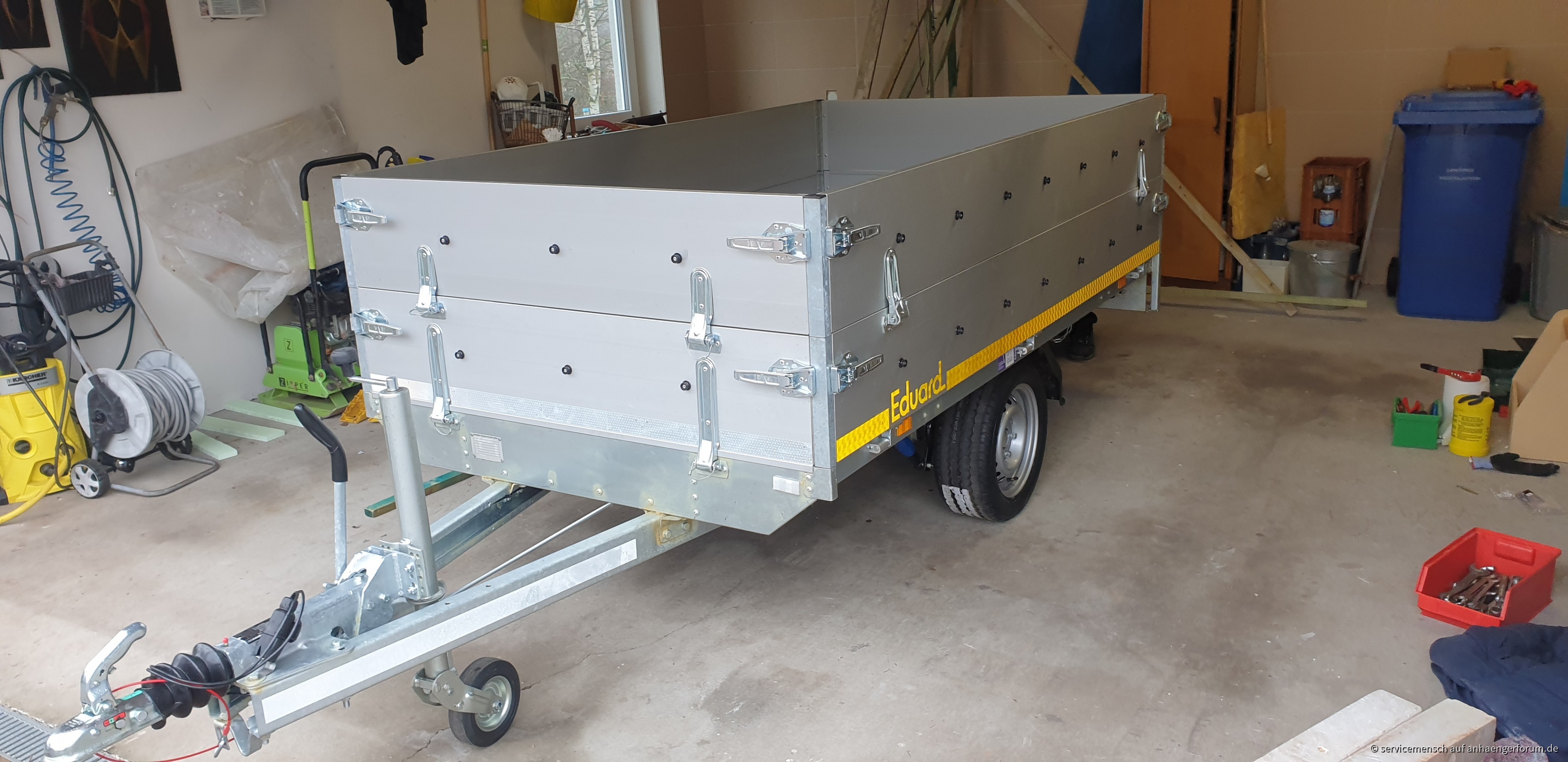

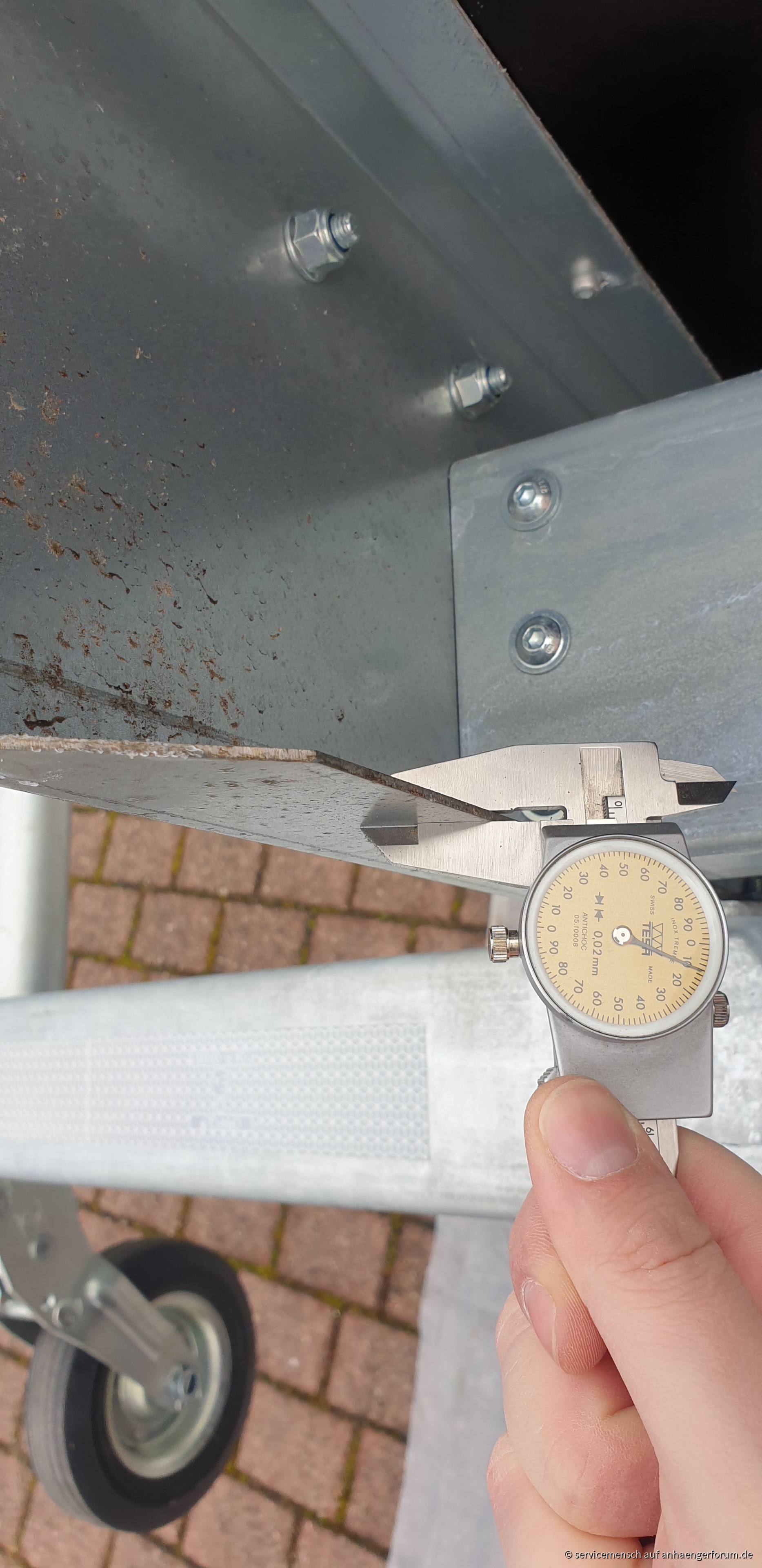

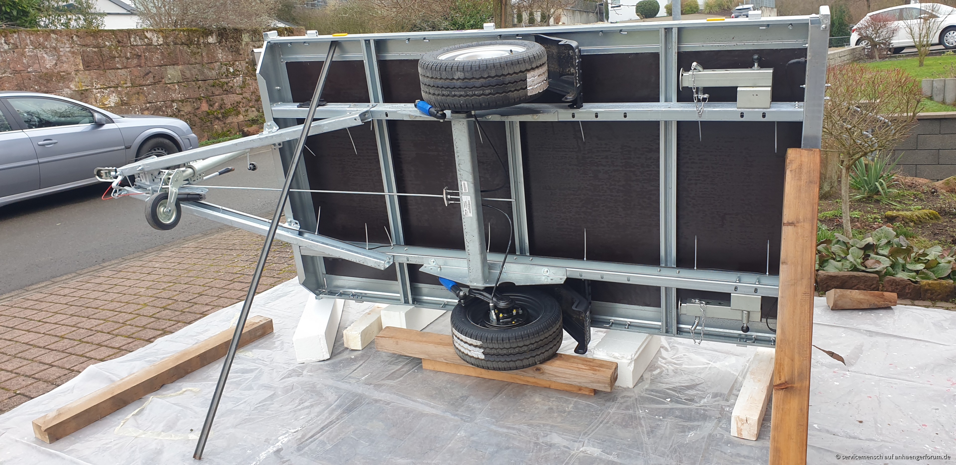

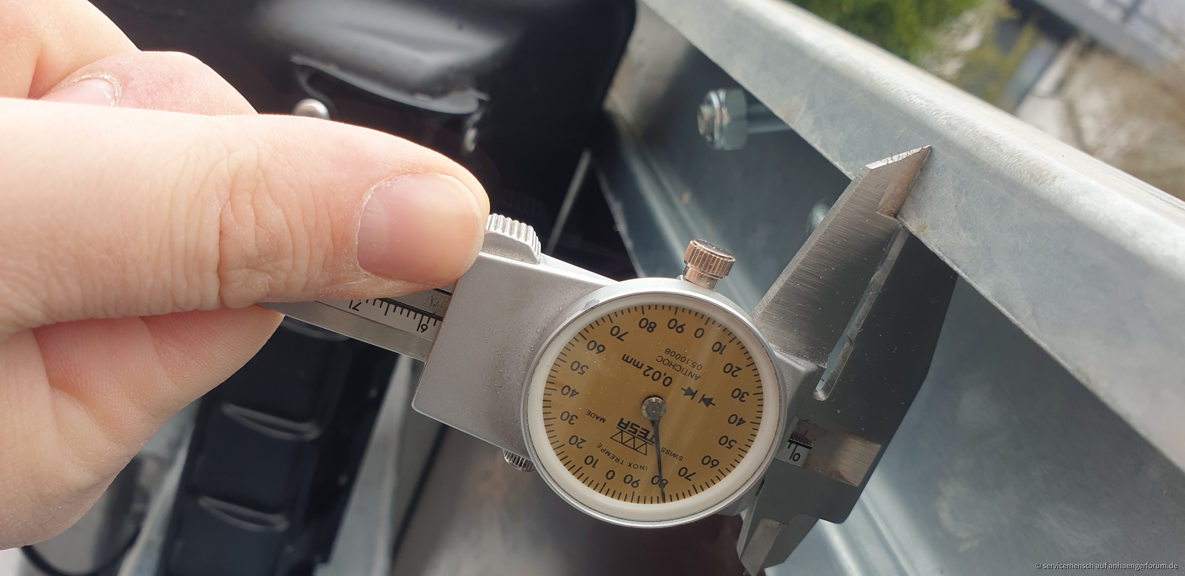

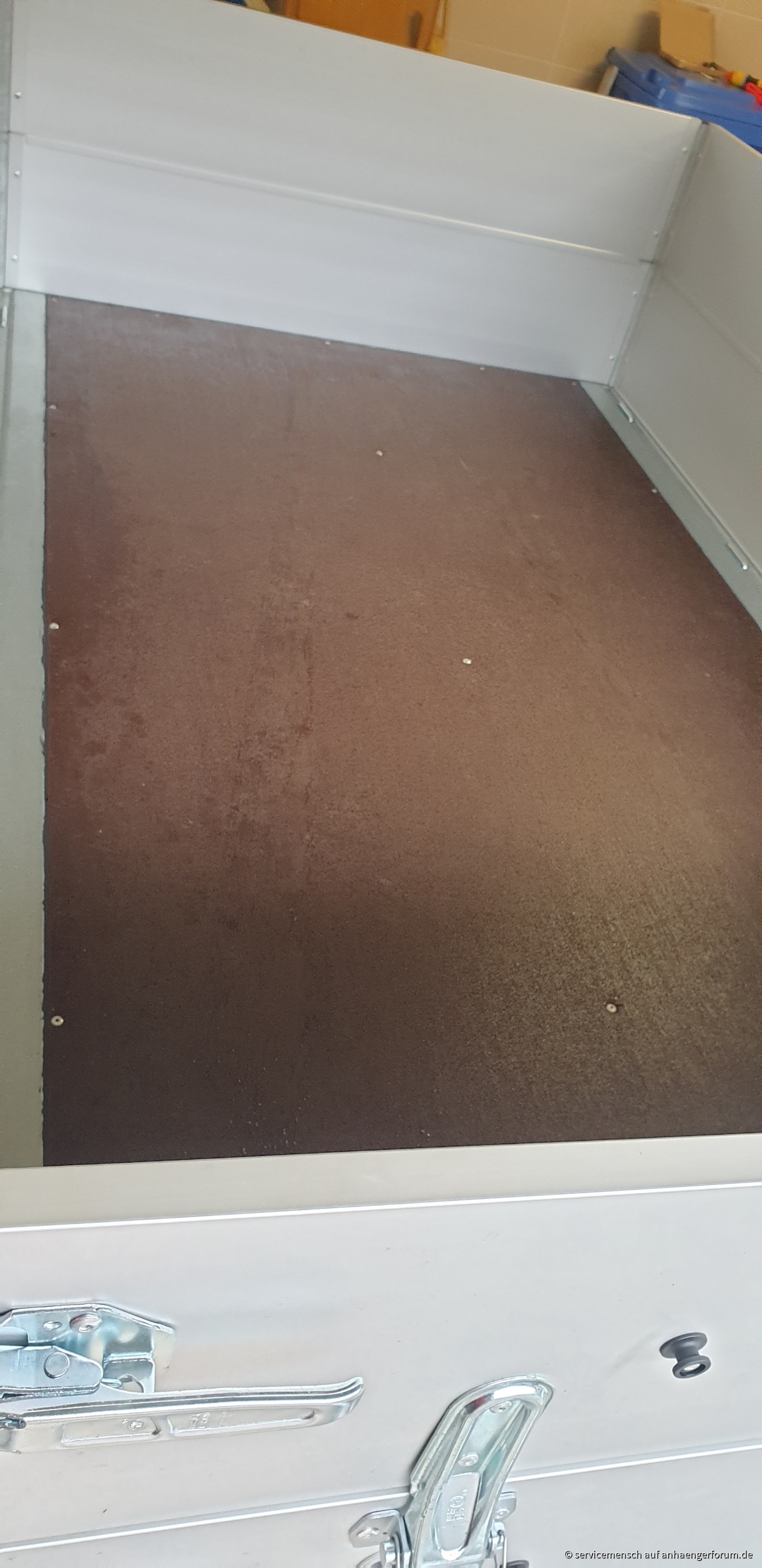

  • Wie versprochen jetzt ein paar Detailbilder der „Light“ Baureihe nachdem meiner nun geliefert wurde, das Zubehör angekommen ist und heute von Unten konserviert wurde.
    Die zweite, untere Reihe Planenknöpfe sind nicht vom Händler. Auch die weißen Reflektionsstreifen vorne sind von mir und nicht original.
  • Hi
    Danke dafür.
    Die Enden der Kabelbinder schneidest du aber schon noch ab, oder? =O
