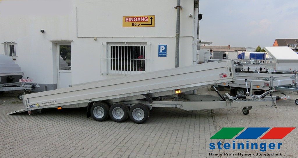

  • Tridems unter 1m Achsabstand sind aber fast unmöglich.
    2 Räder 195/55R10 (das eine in der Mitte und dann 2 "Hälften" der äußeren Räder) haben schon ~94cm Durchmesser / Abstand.
    Dann bleiben 6cm für 2x Radabstand -> also 3cm für einen Radabstand! Fast unmöglich...
    Das hier wäre z.B. einer der GANZ wenigen, denen ich 'ne Chance geben würde, ob das unter 1m ist:
    https://www.steininger.co.at/Produktkatalog…nger/101939.jpg
    Aber sonst... never ever!

  • Na was ist das denn? :rolleyes:
    Der Link zeigt das Bürogebäude von Ahrens und Ullmann...
    Hier

  • Also ich finde den jetzt nicht so toll, die arme Hinterachse wird ständig beim Laden zu mindestens 80% überlastet
    in dem Moment wenn das Heck den Bodenkontakt verliert, bzw kurz bevor das Heck am Boden aufkommt,
    steht der Anhänger kurzzeitig nur auf der Hinterachse, die Stützen müssen ja nur die Stützlast abfangen, das Hauptgewicht ist mittig,
    wenn nun so ein Gartenbauer da täglich seinen Trecker rauf und runter fährt, den Anhänger während der Arbeit
    vielleicht auch noch so aufgekippt stehen lässt, dann dürfte die Achse nach ein paar Jahren auf jeden Fall
    weniger tragen wie die vordere, weil die Gummis einfach immer mehr zusammen gepresst werden und die vorderen garnicht
    wenn man schon keinen Kipprahmen bauen will, um Gewicht zu sparen, dann sollten aber auch
    Achsen mit Achsausgleich verwendet werden, dann macht das ganze Sinn
