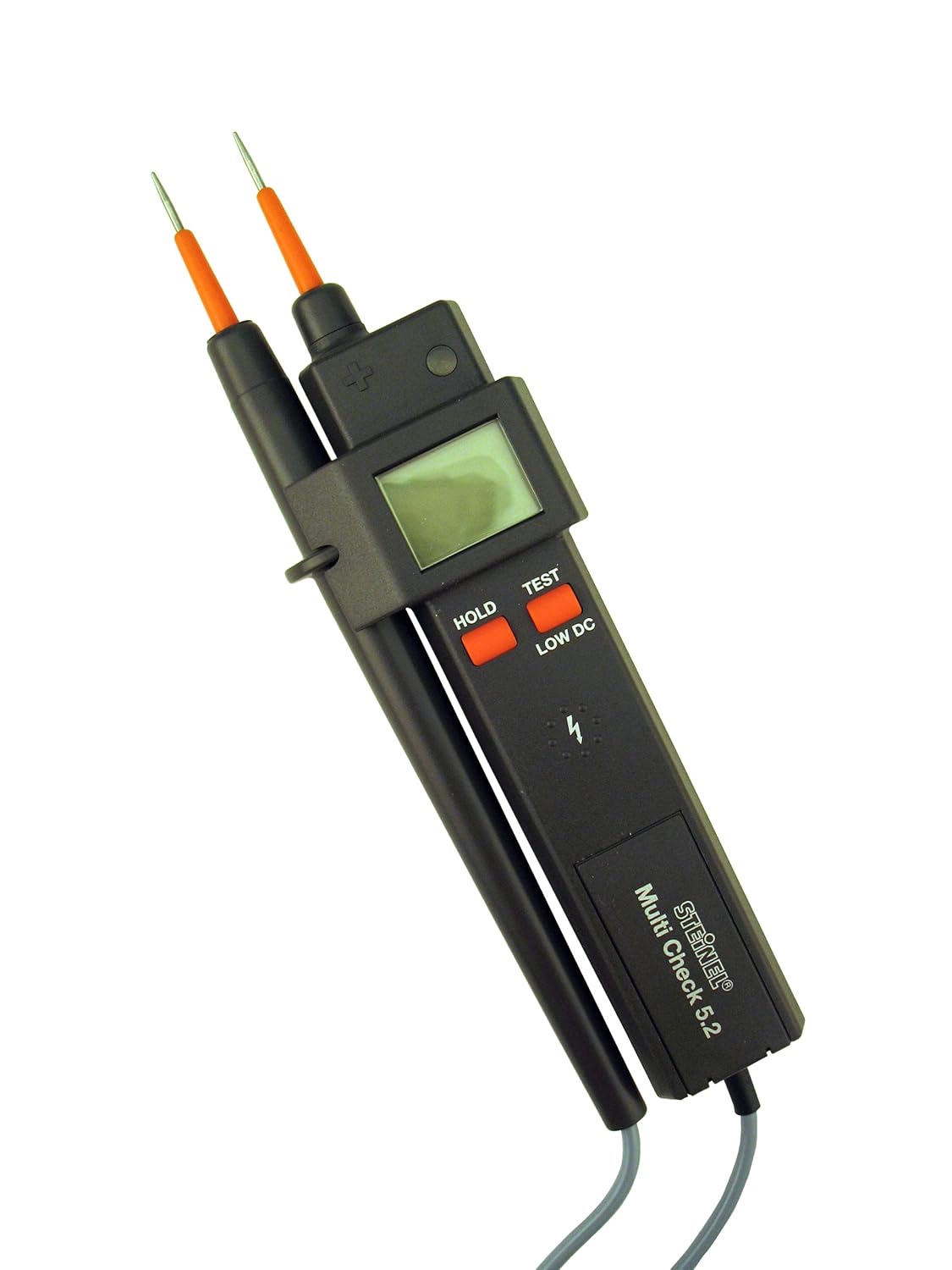

    ganz gerne hab ich das Steinel, da reichen zwei Hände, manchmal muß man ja wo messen und hat keine Möglichkeit das Gerät ab zu legen
    und es ist egal ob du mit den Spitzen an ne 1,5V Batterie gehts oder an zwei Phasen der 380V Dose
