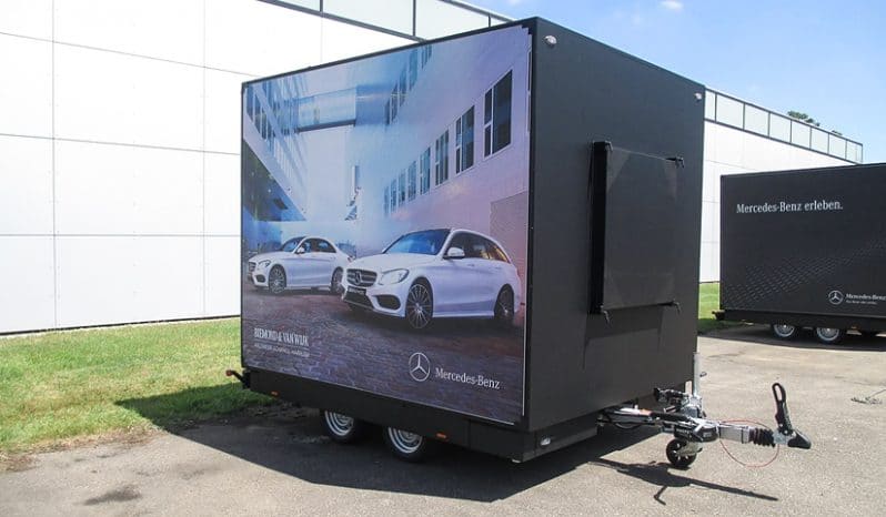

  • Ich habe auf einer Auktion „spontan“ diesen Anhänger erworben und frage mich, was der wohl wert sein könnte.
    Innen ist ein Ausbau, der wie ein Beratungsstand aussah, außen scheint ein seitlich beplanter (vorn hinten ggf. Spanplatten), alugerahmter „Kasten“ drauf zu sitzen. Ich habe kein Klappmechanismus entdeckt und ich habe keine Ahnung, wie ich an das Innere komme, außer die Seitenteile abzuschrauben. Das geht aber nur auf einer Seite, weil beide Seiten mit (scheinbar) elektrischen Rollos beschlagen sind, wovon nur eine offen ist.
    Komisch finde ich, dass der scheinbar eine Hydraulik und eine Knickdeichsel hat, hab versucht mal zu pumpen aber nach max 2 Hüben ist es fest und ich werde nicht mit Gewalt weiter pumpen. Unten ist auch eine CEE-Steckdose und man sieht, dass es eine Elektroinstallation gibt, an die ich aber wegen des Kastens auch nicht ran komme.
    Ich hab aktuell kein CEE->Schuko um zu schauen, was das Bedienpanel neben der Hydraulik macht aber vielleicht hat hier sowas schonmal jemand gesehen? Leuchtenträger ist auch abbaubar.

  • die Handpumpe müsste für die Absenkachsen sein, und wenn ihn da vorne an Strom hängst, kannst den ganze Würfel nach oben fahren, dann folgt die Überraschung was innen verbaut ist, von Leer bis Couch und Tisch ist vieles möglich

    Ja, mit Strom dran ist der Würfel nach oben, das war wie Sesam öffne dich, hab nicht schlecht gestaunt. Technik scheint weitgehend nur vom Feinsten zu sein, Innenausbau ist aber sichtbar genutzt, sichtbar verstaubt und tlw. oberflächlich stockig. Werd da überall mal mit Reiniger ran.
    Es sind AL-KO Achsen mit jeweils 1300kg und scheinbar absenkbar aber ich habe nicht herausgefunden, wie und ich konnte keine lesbare Plakette entdecken. Ich vermute, da muss irgendwo ein Mechanismus sein, der das unbeabsichtigte Absenken verhindert, ein Sperrriegel oder ähnliches, ich konnte aber nix finden und ich weiß nicht, wo ich suchen soll.
    Es fehlen leider noch die Schlüssel für die Türen und Möbel, zumindest letzteres kann man aber nachbestellen.
    Die Deichsel kann demontiert werden, das ist keine Knickdeichsel in dem Sinne.

  • Wurde/wird von Ruku als Promotionsanhänger verkauft.
    RUKU Promotionanhänger | ruku-anhänger.de
    Für Ihren perfekten Werbeauftritt. Außenmaße: Länge ca. 3000 mm, Breite ca 2300 mm, Höhe (innen) ca. 2200 mm– Zulässiges Gesamtgewicht: 2600 kg....

  • Ist vielleicht wie beim LKW Fahrerhaus und du mußt trotzdem pumpen.🤷
  • Abgesenkt hab ich es bekommen, an der Fernbedienung ist ein Knopf, der ein Relais zu einem Magnetventil bedient. Allerdings ist nur das vordere Rad eingesunken, nicht das hintere. Man muss quasi Knopf drücken und das Schraubventil öffnen.
    Ich befürchte, dass es zwei Magnetventile gibt, denn die Hinterachse ließ sich nicht absenken und aufpumpen/hochpumpen funktioniert auch nicht. Bin mir nicht sicher, ob das Relais oder das Ventil bzw. die Ventile einen Weg haben aber nun ist noch blöder als vorher, da die Vorderachse kein Gewicht hält.
    Drunter krabbeln ist auch schwierig. :D
