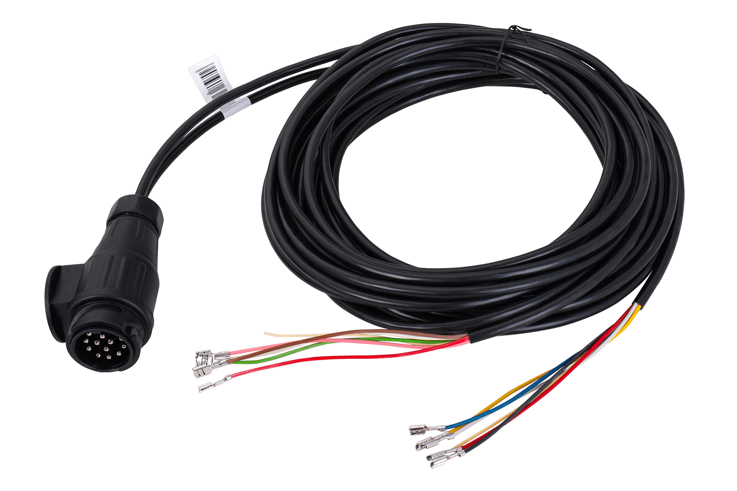

    Und habe grad bemerkt, mein eigentliche Ziel war ja auch 13 polig umzubauen, 7 polig wieder zu nutzen und einen Adapter ist ja Unfug. Dann wäre es eher das hier (nur viel zu lang), aber die Fragen bleiben dennoch.
    MANTES Elektroinstallation Anhänger Kabelbaum 7m 13 Pol Stecker, 6,3 mm Anschlüsse
    MANTES Elektroinstallation mit 7 m Hauptkabel und 13-PIN-Stecker. Gewährleistet die ordnungsgemäße Beleuchtung in Lkw-Anhängern und Autotransportern. 6,3 mm…
    unitrailer.de
    Ihr seht, ich bräuchte Unterstützung und eher eine Tutorial, Vorschläge zu Produkten usw.

    Danke euch, sehr hilfreich das alles. Ja - ich bin auch eher für neu und wenn ihr mir sagt, das hier:
    unitrailer.de
    funzt, dann nehme ich das.

  • ... und da das kein Bootsanhänger ist, nimmst du das Kabel in 4 oder maximal 5m Länge und wirst vermutlich sehr glücklich werden.

  • Update und schon mal Danke. Erfolgreich Mantes 4,5m Kabelbaum mit 7 poligem Stecker bestellt, verlegt und getestet. Basics funktionieren und da ich noch nen 13 poligen Stecker da hatte (was ja eh das Ziel war) direkt auf diesen umgebaut > läuft.
