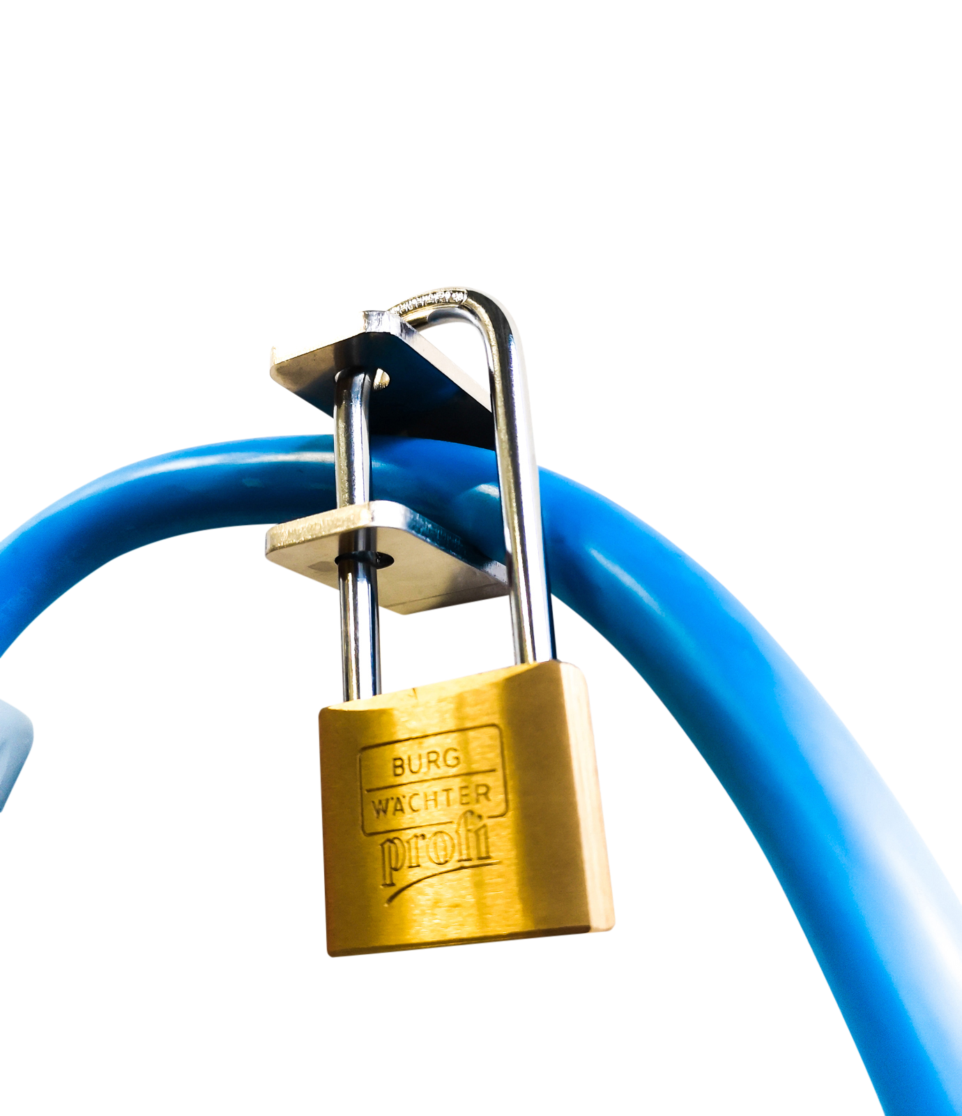

  • Wer sagt, dass alles so bleiben soll? Ich möchte nur nicht das Loch im Hebel aufbohren, weil ich nicht das richtige Werkzeug dafür habe.
    Die Falle ausbauen und das Loch dort nutzen ist nicht praktikabel, das Schloss müsste ein Spardosenschloss sein und das ist nach drei Tagen feuchter Luft verrostet.
  • Das ist doch ne super Idee und geht auch ohne den vorhandenen Zapfen mit der Falle zu entfernen. Einfach zwischen Fuß und Falle platziert (verschraubt/genietet) kann man den Schwengel nicht weit genug herausziehen, wenn das Schloss vor hängt.
    Hatte auch noch kurz ein Stahldraht erwogen aber das verhindert vielleicht das Mitnehmen, mir gehts auch darum, dass keine Kids einfach aus Jux meine Ladung abkippen oder den ganzen Anhänger umferwerfen.
    Dass nichts sicher ist, ist mir auch klar. Bei nem 30€-Artikel wird sich aber wohl niemand die Mühe machen.
