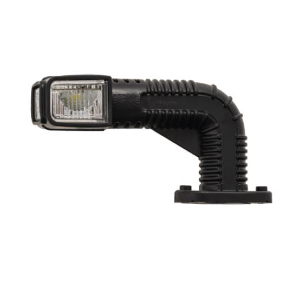

    Gibt es hier jemand der Aspöck Positionsleuchten verbaut hat... der GENAUE Typ ist fast egal, wichtig ist mir, dass es die sind mit PENDELHALTER... die eng am Fahrzeug/Anhänger anliegen - z.B.:
    https://www.suer.de/out/pictur…/390_245_75/127555053.jpg
    Ist der Halter eher starr oder flexibel? Also, wenn ich die "falschherum" anbauen wollte... statt dass sie hängt, die Lampe steht. Meint ihr, das geht, ohne dass ich noch groß an der Lampe basteln muss, oder hängt die dann eher auf halb 8?!
    Hatte am Anssems ja ProPlast Leuchten... da war der Halter auch semiflexibel... die musste ich oben auch nochmal zusätzlich befestigen, die Möglichkeit habe ich jetzt aber nicht mehr.
    Danke - Gruß Jonas
  • Wir haben solche, mit langen Armen, an unseren LKW und die sind total Schei... , weil der Gummi total ausleiert und dann auch noch leicht schräg nach unten hängt.
    Aber vielleicht ist das bei den "Kurzen" nicht so. :/

  • ...joa, die Superpoint 4 als Earpoint-Version wäre meine Alternative:
    https://www.baeder-automotive.…ck/31%203109%20137-b1.jpg
    Steht am wenigsten seitlich ab und komme aber über die "Reling" drüber - wenn ich die seitenverkehrt verbaue. :saint:
    Moin Jonas,
    das sieht doch ganz gut aus finde ich :super:
  • wo willst die den hinbauen?
    Na ans Heck. :biggrins:
    Die Pendelhalter (rot) würde ich oben an die "Reling" montieren - nach oben wie gesagt - die Earpoint (orange) würde ich seitenvertauscht an die Seitenwangen montieren.
    Habe aber eben auch nochmal geschaut... die Pendelhalterleuchten würden etwa 5-5,5 cm abstehen, die Earpoint, dadurch, dass die etwas weiter innen montiert werden und noch die ~3 cm "Reling" übersteht, stehen auch gesamt nur 6-6,5 cm ab. Da ist die Entscheidung eigentlich schon gefallen.
