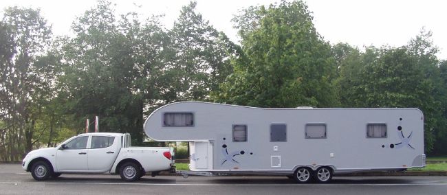

    Schau mal hier. Hat die (grobe) Form eines Sattelaufliegers, ist aber mit Kugelkupplung realisiert.
    Wenn es sich um den gefragten Anhänger um einen stino Anhänger handelt, dann muss er beim Beladen auf die Stützlast achten - so wie bei (fast) jeden anderen Anhänger auch. Und um auch im leeren Zustand die nötige Stützlast zu erreichen, kommt die Positionierung der Achse(n) ins Spiel.
    Damit denke ich; Frage(n) beantwortet :tongue:
