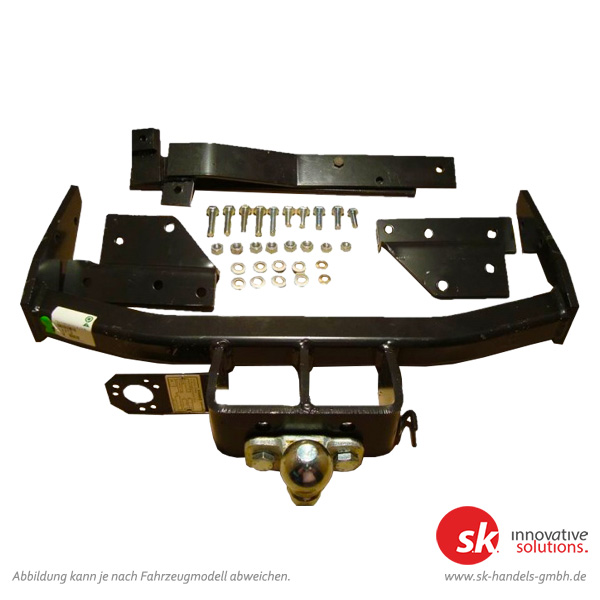

  • Christoph.
    Also... das sind halt fast 10cm zu hoch. Das ist schon nicht ohne - und gleicht man nicht mal so schnell durch "massiv Stützlast" aus - v.a. nicht im Bereich 100-150kg, was schon je nach Anhänger und Zugfahrzeug sehr viel ist (Bauteile).
    Problem ist einfach... ist die 1. Achse in der Luft... trägt NUR die 2. Achse Gewicht UND die Kupplung. Lädt man jetzt so extrem nach vorne... ja, berührt die vordere Achse auch bissl den Boden, trägt aber dennoch kaum Last. Also kann die 2. Achse überlastet werden, v.a. aber die Stützlast z.T. EXTREM überschritten - 300kg+ sind da keine Seltenheit. Das ist VIEL zu viel für Deichsel und Co.!
    Von daher hilft nur... theoretisch Auflaufeinrichtung umbauen - was aber auch wieder doof ist, denn DEIN Fahrzeug ist ausserhalb der Norm, nicht der Anhänger... UND du müsstest das bei jedem Anhänger machen - dann sind die wieder nicht mit anderen Zugfahrzeugen nutzbar.
    Und somit bleibt eigentlich NUR... was Hängermann gepostet hatte. Für die T4 gibts ja EINIGE Anhängerkupplungen. Ich bin mir sicher, auch schonmal welche mit 2-Loch- oder 4-Loch-Flansch gesehen zu haben. Z.B.:
    https://www.sk-handels-gmbh.de/shop/media/ima…plung-10109.jpg
    Da kann man mit passenden Kugelkupplungen einiges an Höhenunterschied ausgleichen. Bei 4-Loch mehr als bei 2-Loch-Systemen.
  • Falls eine eine 4-Loch-Platte ist, gäbe es z.B. noch das hier: Kugelkupplungen (Hinweis der Redaktion: Dieser Link wurde aktualisiert und führt jetzt zu Trailer.One.) .
    Die gibt es in verschiedenen Varianten...
  • Meine jetzige Kupplung ist abnehmbar, also brauch ich das ganze Patent neu. Wäre aber eh interessant, da der D-Wert der momentanen nicht hinkommt, um die 2,5t mögliche Anhängelast (nach Auflastung - Serie sind 2) auszunutzen.
