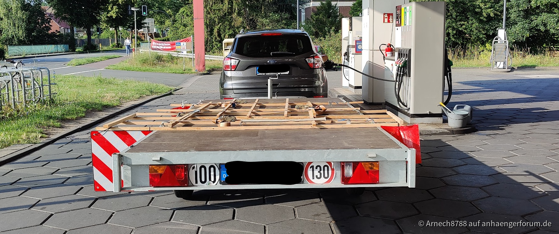

  • kommt noch eine Kennzeichnungspflicht hinzu
    Kennzeichnen würde ich das
    dennoch.

  • Ich möchte ja nicht Klugscheißen.....
    Aber die Linke Warntafel ist Falsch Weisend.
    Man glaubt garnicht wie viele das falsch kleben. Sogar Behördenfahrzeuge kaufen "eine" Rolle und die wird verklebt.
    Dabei ist "Dach" so einfach zu merken !
