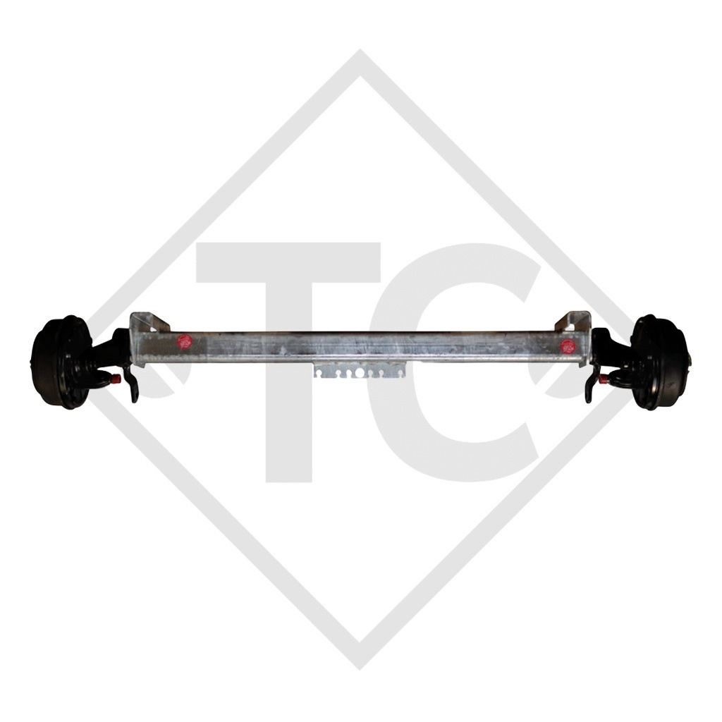

  • Hab nochmal geschaut und tatsächlich die passende Achse gefunden. Sie scheint extra für den Humbaur gefertigt zu werden:
    Achse gebremst 1400kg Achstyp SB14, 46.21.379.451, HUMBAUR
    Auflage: Maß AM 930mm, Anlage: Maß FL 1380mm, Radanschluss 112x5, Radbremse Typ RB520, Einpresstiefe (ET) 30mm, Schwinghebelstellung 20°, Achsprofil.
    www.trailer-center-discount.com
