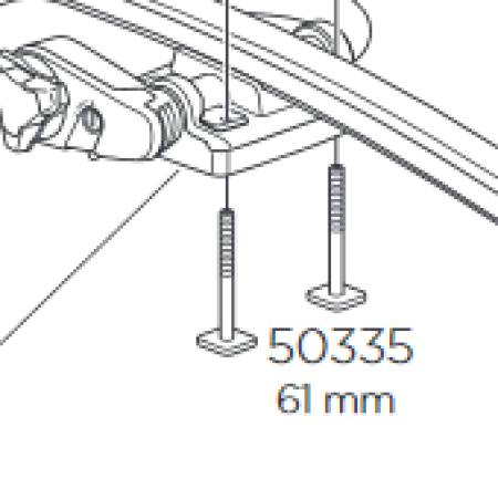

  • Oder du verschraubt die Halterung direkt.
    So in der Art, gibt es in mehreren Varianten. Alternativ selbst was passendes suchen
    Thule Schraube M6x61 für 591/598 Fahrradträger 50335
    Thule Schraube M6x61 50335
    www.dachboxprofi.de
    Die sind eigentlich für das einschieben in den Träger anstatt der rundklemmen.

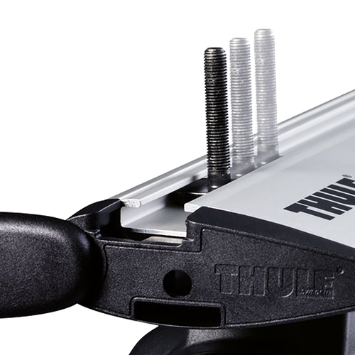

  • Die von mir verlinkten Halterungen sind exakt so gedacht von Thule. Die BMW Box vom Ersteller ist vermutlich auch einfach nur eine gelabelte Thule.
    Wenn die Einschubschrauben (T-Track Adapter) genutzt werden, ist da keinerlei Gummi dazwischen. Ich habe selbst eine Box und auch einen Dachträger. Die Box kann man entweder mit den runden Klammern befestigen oder man nimmt den Gummi aus dem Träger raus und schiebt stattdessen diese Quadratschrauben rein. Da ist dann kein Gummi. Du bekommst das Gummi eh fast nicht mehr in die Ritze rein.
    Schau dir bitte das Bild von dem folgenden Link an und auch die dort verlinkte Anleitung:
    https://www.thule.com/-/s/approved/std.lang.all/01/26/550126.pdf?rev=4.4
    Seite 5, 6 und 7
  • Genau so entweder mit Gummi dann kommen so "Zangen " von der Box zu Einsatz oder mit den Schrauben!
    Wobei man zwischen den Schrauben den Gummi auch noch verwenden kann das es nicht scheuert.
