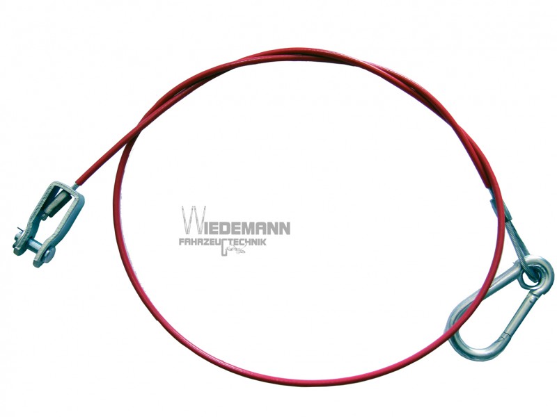

Würde das mit einer der drei auf der folgenden Information erklärten Anleitung machen:
https://www.rameder.de/content/technical-tips/technik_tipps_2016_09_abreissseil.pdf
Oder gleich ein Abreisseil mit Karabiner (ohne Federhaken) nehmen und in die Öse einhängen:
**KNOTT** Abreißseil rot 1000mm KNOTT-Ausführung**KNOTT** Abreißseil rot 1000mm KNOTT-Ausführung Informationen zum Artikel: Länge = 1000 mm mit Gabelkopf und Hakenwww.wiedemann-fahrzeugtechnik.de -
