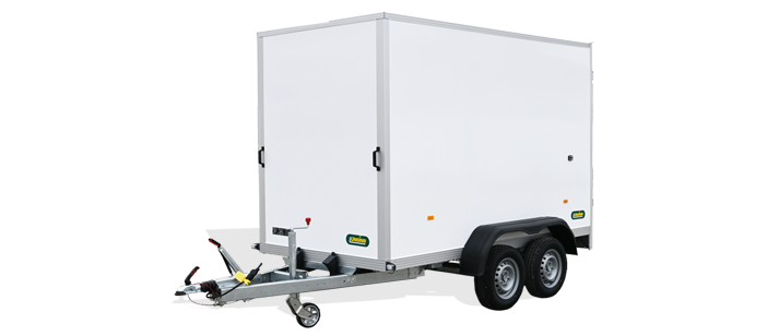

  • Servus Tonkutscher: Also mit teurer PA gibts eigentlich nur eine Option: Kauf dir gleich nen richtigen Kofferanhänger!
    Alle anderen Varianten sind Murks! Der Koffer ist als einziger Anhänger dicht genug, dass du auch bei Regen fahren kannst! Und mit nem anständigen Schloss dran wird es auch als (vorübergehende) Lagermöglichkeit nutzbar! Oder willst du den Anhänger immer noch spätnachts nach den Gigs wieder ausladen?

  • Wäre ein Deckeanhänger nicht auch regendicht - wenn sich die Haube über die Seiten legt, wäre das doch völlig ausreichend, oder?
    Regendicht unter Umständen schon - aber nicht Spritzwasserdicht! Klingt komisch, ja, aber denk mal nach: Regen kommt von oben, Spritzwasser bei der Fahrt drückt es aber von unten genau unter die Überlappung - je nach Geschwindigkeit auch noch richtig stark!
    Ich verstehe dein Argument mit der niedrigen Aufbauhöhe für den Deckelanhänger, aber wie gesagt: Die sind nie richtig dicht! Und grad für so wertvolle Fracht....
    Musst du natürlich selbst entscheiden:
    - Deckelanhänger kaufen und dann ärgern, weil die PA kaputt geht und dann vielleicht doch zum Koffer schwenken
    oder
    - (neuen oder gebrauchten) Kofferanhänger kaufen, ihn überdimensioniert finden (es gibt auch kleine Koffer!!!), ihn wieder zum quasi-Kaufpreis verkaufen, Deckelanhänger kaufen und dann ärgern, weil die PA kaputt geht und dann wieder zurück doch zum Koffer schwenken

    In der günstigen Klasse der Kofferanhänger mit Rampe (bei ca. 3.300€ von Humbaur) gibt es dann eben 750kg ungebremst, knappes Gewicht für Zuladung, wenige und für meine Zwecke ungünstig ganz unten am Boden positionierte Zurrpunkte usw. Aufpreis für Schiebestützen, Zurrschienen, Stützrad, Materialzuschlag, Bereitstellungsgebühr... uff. Gut - das sind eben auch nagelneue Anhänger (und die kann ich mir einfach nicht leisten). Und Alu ist dabei schon mal gar nicht drin.
    Außerdem ist das Volumen meiner Beladung nicht groß (auch wenn man das beim Gedanken an eine PA zunächst denken mag - und selbst das Gewicht mit allem drum und dran wird vielleicht bei rund 400kg liegen. Das fahre ich ungern als rund 2m hohe Schrankwand durch die Gegend, wenn mindestens die Hälfte des Volumens nur Luft sind.
    Mit den oben genannten Anssems Deckelanhängern habe ich ja ein Modell gefunden, das meiner Wunschliste entspricht und zumindest gebraucht auch noch in vertretbaren Preisregionen zu haben wäre. Wenn das hier jemand kennt, würde ich mich über Hinweise dazu freuen. Auf mich macht das Modell einen durchdachten und vernünftigen Eindruck (besser als z.B. Agados und nicht so teuer wie Koch).

  • Servus
    Hab grad den hier zufällig gefunden....
    Evtl passend...
