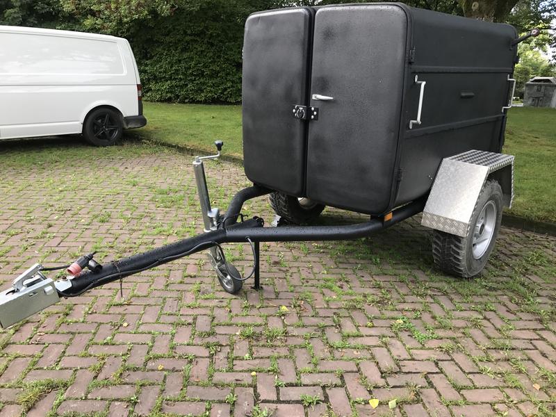

    Was mich noch interessiert :
    Was hat der für ein Leergewicht ?
    Wie steht der jetzt mit den 175/50-ern ?
    Wie hast du die Umrüstung auf Kugelkopf an der Deichsel gemacht ?
    schönen Tag noch.
  • Was hat der für ein Leergewicht ?
    Ich habe es jetzt endlich mal geschaft den TSA zu wiegen,
    330 kg und davon 25,5kg Stützlast
    Ich habe vorher mit dem TÜV- Prüfer gesprochen und er hat da keine bedenken gehabt so wie ich es vor hatte.
    Hatte ihm schon einige Vergleichsbilder aus dem Internet , so wie hier oder hier gezeigt und er meinte mach mal.
    Und so habe ich es es bisher gemacht
    Hier noch mal mit den Zugfahrzeug in der Garage nebeneinander
    Jetzt heist es erstmal Deichsel lackieren und die neuen Kotflügel befestigen

  • Hallo Hempi
    Vielen Dank für deine Antworten.
    Hast du den "Etagenbogen" in der Deichsel gemacht damit die Höhe passt ?
    War doch vorher nicht so.
    schönen Abend noch
  • Hast du den "Etagenbogen" in der Deichsel gemacht damit die Höhe passt ?
    Der vorbesitzer hatte die Natokupplung an der V Deichsel abgeschnitten und die PKW Kupplung montiert und von der DEKRA eintragen lassen.
    Da mir die Deichsel zu kurz, die Kupplung zu hoch und mir irgendie zu deletantisch aus sah, bin ich zum TÜV gefahren um habe halt gefragt ob ich es so wie es jetzt ist bauen kann. Die eine Tür konnte ich auch nur öffnen, wenn das Stützrad in einer bestimmten position stand.
    Die höhe der Anhängerkupplung beim T6 ist mit dem Gewindefahrwerk bei 355mm, jetzt kann ich auch problemlos die Heckklappe beim Bus öffnen.
    vorher
