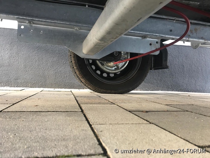

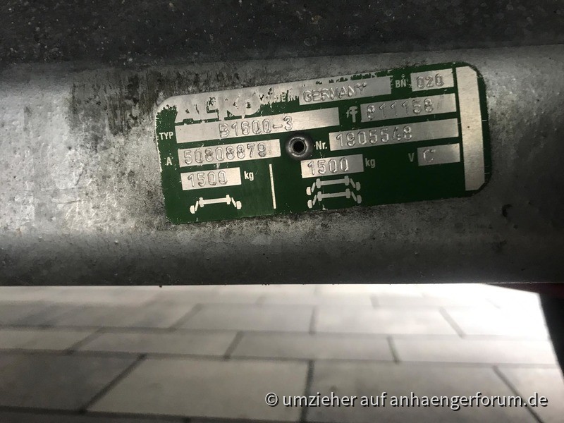

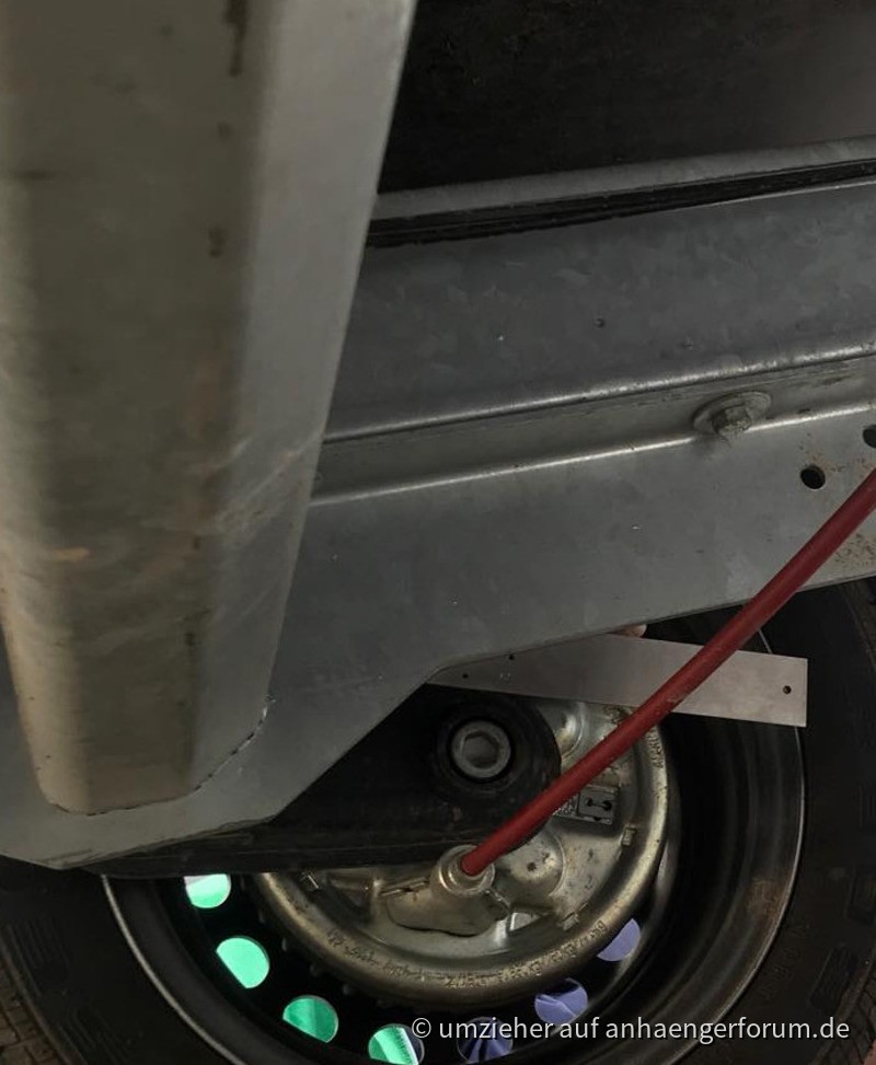

im Gegensatz zu der hier im Umlauf befindichen Zeichnung, die eine 20° (Winkel der Schwinge ) Achse zeigt,

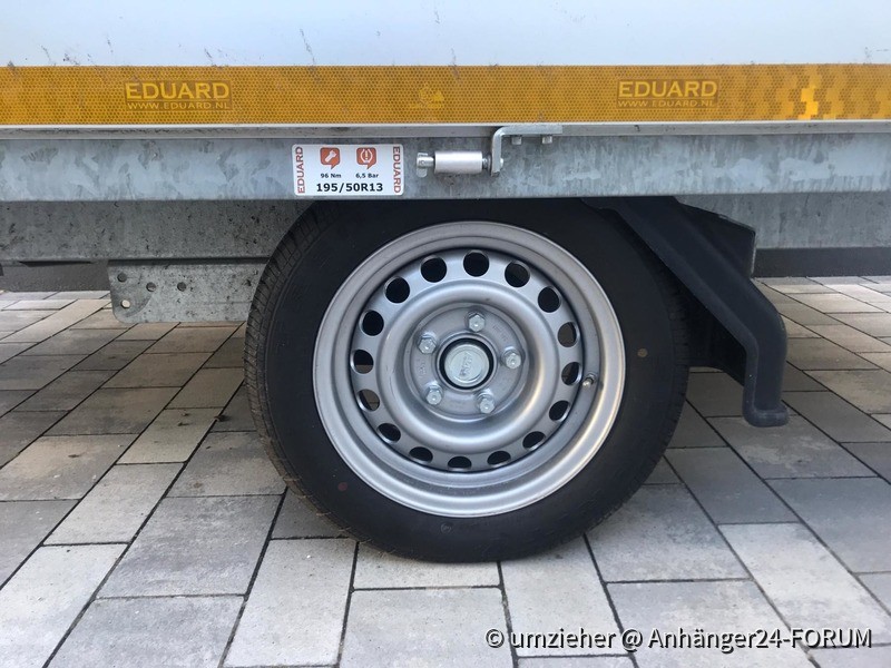

hast du eine 5°-Achse verbaut, bei der die Schwinge deutlich flacher steht, was man an deinen Fotos im Unbeladenen Zustand sieht.
Da "fehlen" dir ca. die 40 mm Federweg, die die 20° Achse mehr hat als deine 5° Achse.
Und lasse dich von diesen inkompetenten oder oder vielleicht sogar betrügerischen Leuten vom Händler/Hersteller nicht verarschen:
du hast eine 5° Achse ...
die hat in der Einbaulage in deinem Anhänger zu wenig Federweg, bei dem der Reifen an die Ladefläche kommt
und was viel wichtiger ist: man kann mit einfachsten Mitteln durch nachmessen feststellen,
ob sich die Achse maßlich mit den Ist-Maßen im Toleranzbereich der Soll-Maße einer neuen Achse befindet.
( Setzungsmaße beachten )

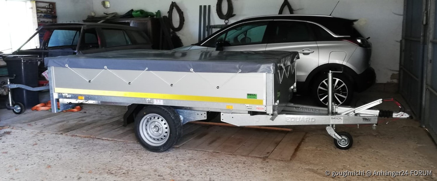

Nach den letzten Kommentaren bin ich mir wieder etwas unsicher. Sicher ist, dass der Abstand zwischen Lauffläche und Ladefläche zu niedrig ist. Fakt ist auch, dass die Ladehöhe nur ca. 57 statt 63cm ist. 63 sind die niedrigeste Höhe, die bei Eduard im Online-Konfigurator bei 13er Reifen möglich sind. Am Wochenende habe ich anhand von Fotos zurückgerechnet, dass die Ladefläche (unbeladen) ca. 57,5 hoch sein müsste. Heute habe ich nach dem Abladen nachgemessen und es sind tatsächlich nur 57cm (siehe Foto oben).
Unsicher bin ich mir nun doch, ob es an der Achse liegt oder an der Konstruktion des Anhängers (bzw. wodurch man das ausgleichen könnte). Wenn es Achsen gibt, die unbelastet einen höheren Winkel haben und damit die Ladefläche anheben, könnte das doch der Unterschied sein, oder? Andererseits würde halt eine, wodurch auch immer - z.B. ein Vierkantrohr - höhere Ladefläche auch bei der vorhandenen Achse die Sache wieder ausgleichen.

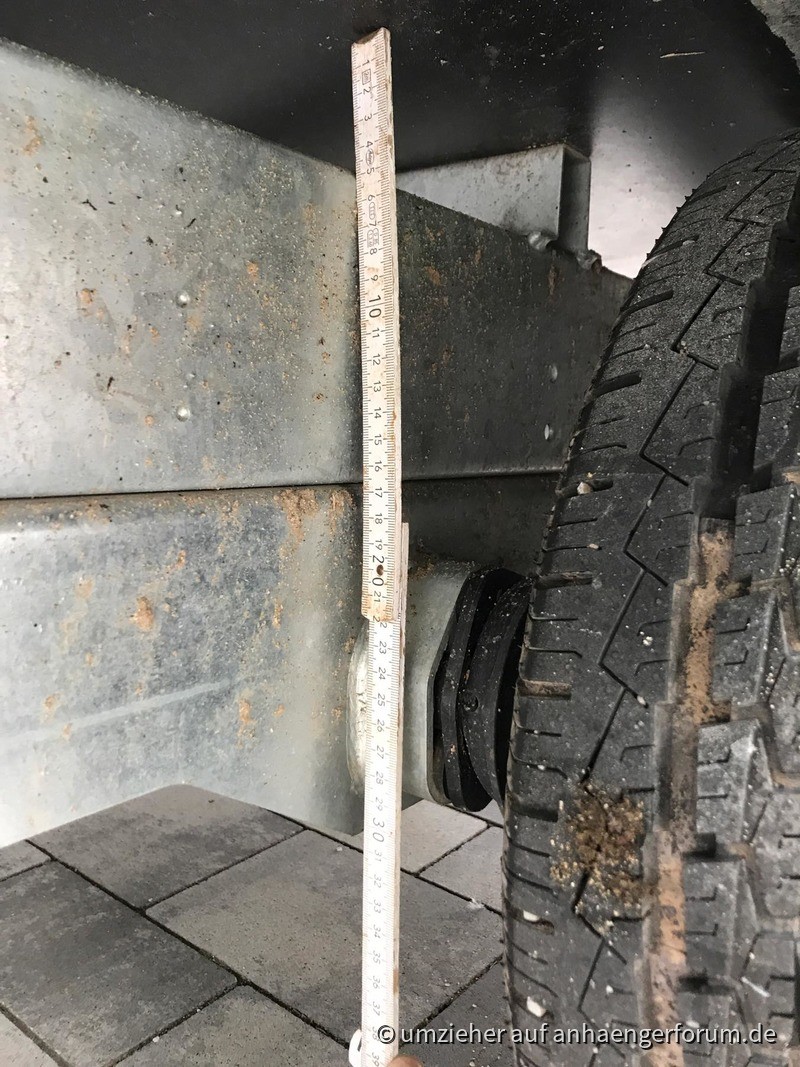

Zitat von Vectra150Bei mir hat da glaube der Zollstock 12 cm bis zum Reifen angezeigt.
Zitat von umzieherOk, das wären dann ja ca. der Unteschied zwischen 57cm Ladehöhe und 63cm Ladehöhe...

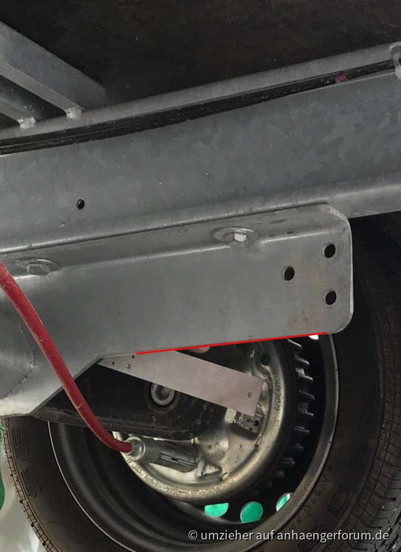

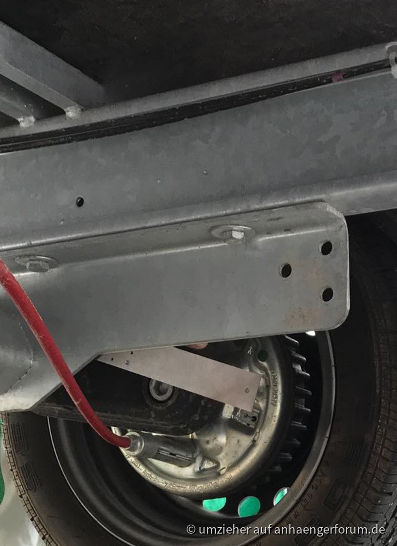

Und was mir gerade noch aufgefallen ist. Ich habe keine 4-kant-Achse. Da war wohl ein sehr ungünstiges Foto dabei. Hier sieht man es gut:
kannst mal dein Schwinghebel messen, ob das wirklich keine 20 Grad sind?
das wäre noch interessant
Hm. Wie denn? Ich habe einen Winkel, den ich auf 20 Grad einstellen könnte. Und dann irgendwie danebenhalten?
zB, muß ja nicht genau sein, nur so ungefähr
ist der Winkel dann in der Flucht mit Aufnahme und Radmitte? Dann hat der Schwinghebel doch 20 Grad, keine 5 wie Rower meinte
Hm. Die Aufnahme ist sicher etwas schräg. Auf die Radmitte habe ich auch nicht geachtet. Der andere Schenkel des Winkels, den man nun nicht sieht, liegt genau an der rot eingezeichneten Linie an. Wenn das Foto so nicht ausreicht, kann ich es noch mal probieren. Jetzt ist der Anhänger allerdings gerade wieder beladen.
Ich denke auch, dass es eher 20 Grad sind als 5 Grad.
