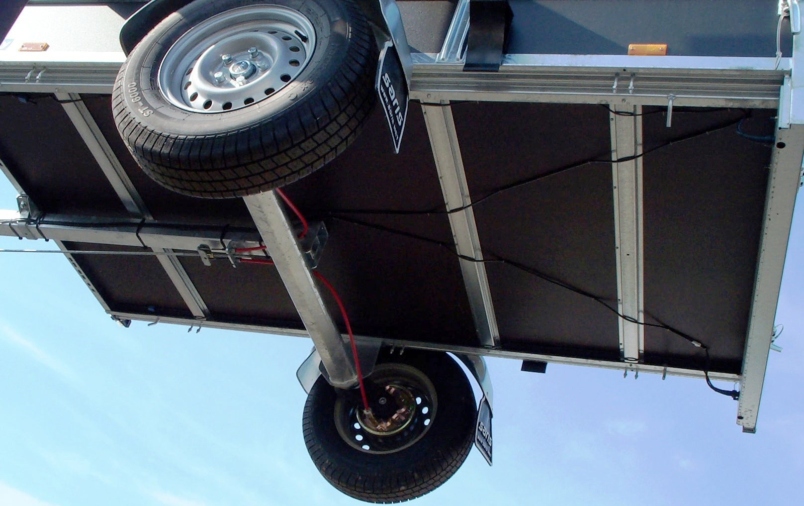

    Ich habe mir gerade einen Anhänger von Kröger
    Typ ALUTRAIL gekauft. Hervorragende Verarbeitung. Edelstahl und Alu. Der hält ewig.
    265X135X50 1000 Kg Zuladung. TYP Alutrail 12 BL 26.14
    Mfg Karsten
    Jetzt verrate uns genau welchen,die haben ja doch eine große Auswahl. smilie_s_028.gif
    Die Alutrails werden auch immer mehr "toll" .
    Und der Anhänger Ist auch Top,kann ohne Probleme mit dem Koch gleich gestellt werden.
    Zeige uns ein paar Bilder ..........................
    Grüße aus dem Norden :super:

    Ich habe gerade gesehen das das Foto nicht dein Eigenes ist,das musst du wieder raus nehmen, ist verboten.
    Den Fehler habe ich auch schon gemacht,gab mächtig meckker. :biggrins: Also schnell raus damit ! ! !
    Achso, steht oben im gelben Balken.
