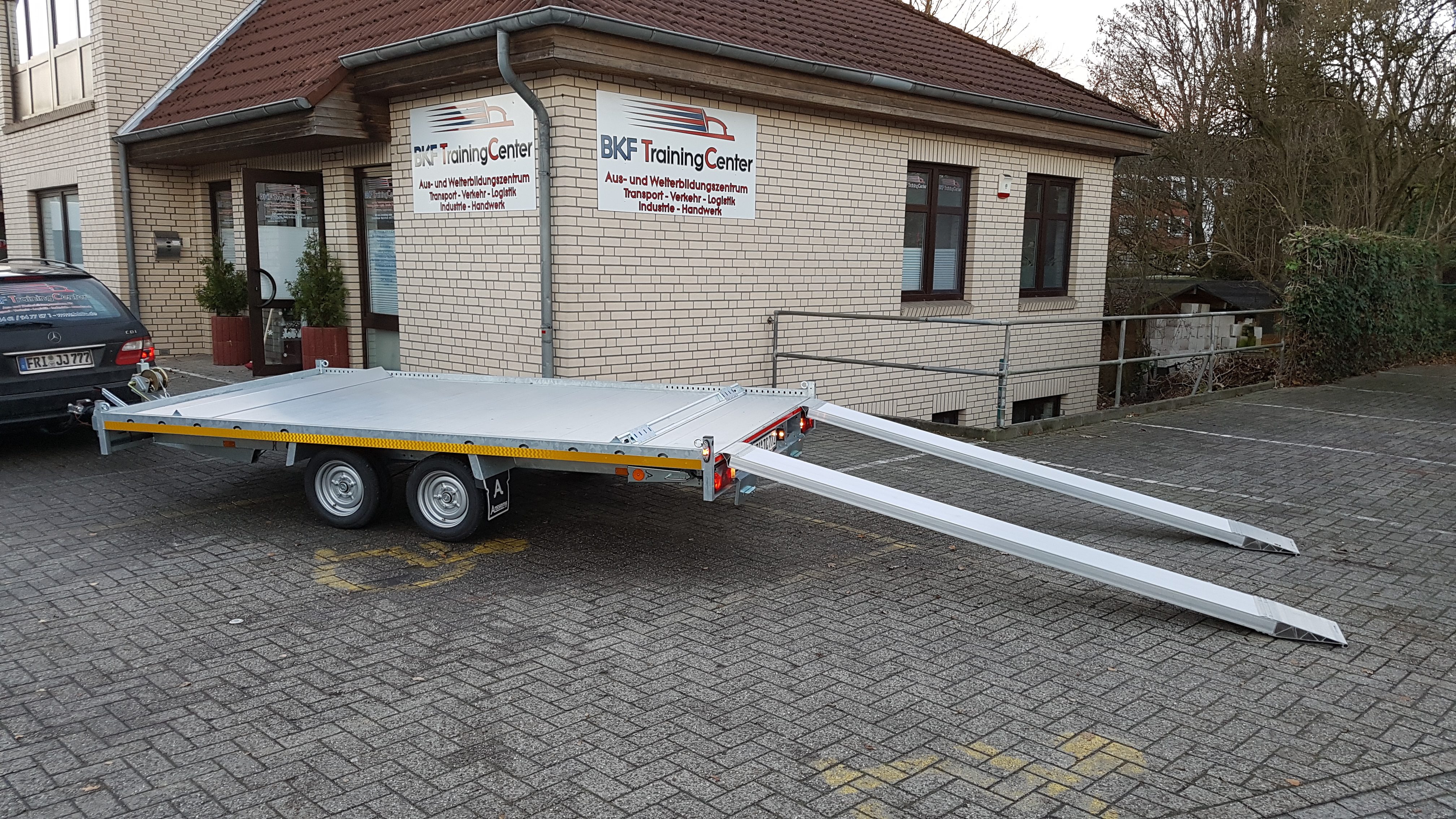

21.01.14: Kauf des Anhängers - ich wollte ja schon länger einen haben (Anssems MSX 3000 oder Pongratz L-AT 400 T-K), hatte aber nur grenzwertig die Kohle (Student halt...
), also haben meine Eltern das Geld "quasi" erstmal vorgelegt...
📷 Bilder und Anhänge zu diesem Beitrag sehen nur angemeldete Mitglieder – kostenlos registrieren oder anmelden.
02/14 - 03/14: GRUNDREINIGUNG des Anhängers - und zwar RICHTIG! Alle Aluprofile abgenommen (waren vernietet mit Voll-Nieten), jede einzelne geschrubbt wie ein Weltmeister (3 Schwämme gingen drauf und 'ne ganze Flasche Felgenreiniger) - und noch wichtiger: an dem Seitenprofil "Beifahrerseite" hatten sich die Schweißnähte zu den Kotflügeln gelöst... der Vorbesitzer iss' da mal unschön mitm Stapler gegengeholzt (
) - das Profil iss' / war auch bisschen dadurch verzogen. Das also auch wieder gerichtet, verschweißt und versiegelt Aber so 'n 3mm gekantetes Profil ist schon derbe widerspenstig! ![]()
