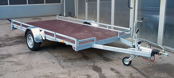

    um das leergewicht so niedrig wie möglich zu halten dachte ich die ladefläche mit einer 21 oder 24mm siebdruckplatte auszulegen.
    so soll der mal aussehen.. nur mit tandemachse:
    [http://www.aluliner.com/media/products…btf_30.18_1.jpg]
