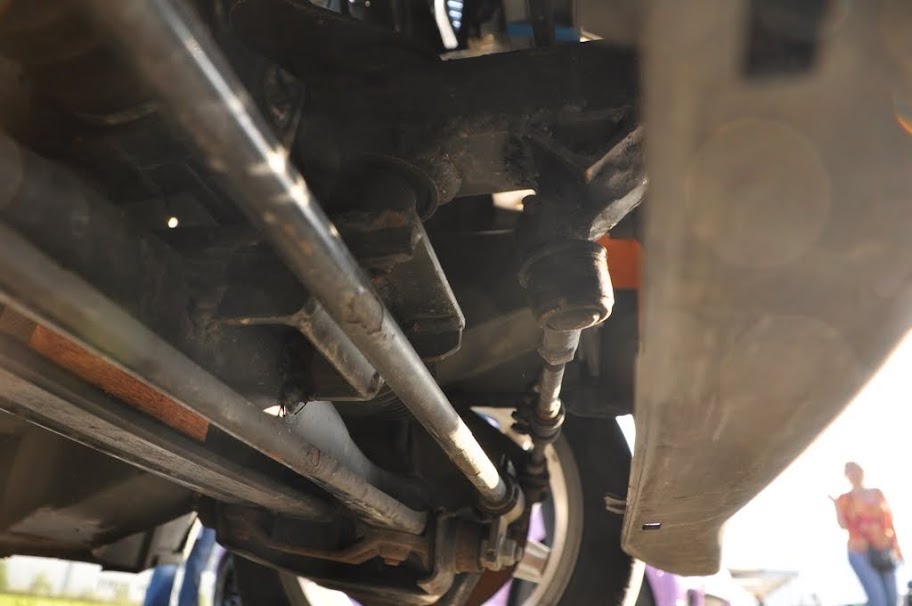

Ich habe am Wochenende auf einem smart Teffen einen smart ForTwo gesehen der zum Anhänger umgebaut wurde.
Das besondere daran war das dieser nicht gekürzt oder zum Einachser umgebaut war sondern das der smart in voller Länge genutzt wurde und die originale Lenkung entsprechend modifiziert wurde. Das alles mit dem Segen des Tschechischen TÜV´s.
Hier mal ein paar Bilder:

Anhänger mit Achschenkellenkung rechtlich möglich??
Wenn du das in Tschechien machen läßt und hast dann die Zulassungsbescheinigung 1 oder so dann gildet die doch EU weit-für Direktimporte von Autos brauchst du doch auch nicht mehr vorher zum TÜV! Hast du bis zum Ende geschaut? Kosten 5000 Euro und 500 Arbeitsstunden....
Aber was ich toll fand-das Ding ging ja WESENTLICH BESSER um die Kurven als ein Smart alleine... 80 KM/H und kein ausbrechen...ist der original nicht schon bei 50 KM/H im Ausweichtest umgefallen-----Süß war das Campingklo unter der Liegefläche (/Farbeimer, leer:D) -

Jo, hab das Video bis zu Ende geschaut:-), hab mich auch ne ganze Weile mit dem Erbauer unterhalten. War zwar nicht ganz leicht weil wir uns in drei Sprachen (deutsch, englisch und mit Händen
) aber sehr Aufschlußreich.
Sicher wäre es eine Variante den Anhänger in Tschechien zu bauen, zuzulassen und dann nach Deutschland zu importieren.
Ist das aber Sicher??
Sowas ist in einigen anderen Ländern der EU ja auch erlaubt, in Deutschland aber nicht.

Zum Thema abnahme wäre spannend ob der Hänger in Tschechien nach nationalem (was ich vermute) oder EU Recht abgenommen wurde. Die Achs ist ja deutlich sichtbar ein eigen(um)bau somit zunächst kein Bauartgeprüftes Teil mehr. Was die Tschechen wohl für die 5000 EUR abgenommen haben, die Frage wäre halt ob auch nach EU Richtlinien? Ich könnte mir schon vorstellen das eine Einzelabnahme nach EU Recht oder auch eine Bauartprüfung in Tschechien billiger sind (nicht weil die schlampen sondern weil deren Stundensätze etc. geringer sind). So gesehen gäbe es evtl. schon die Möglichkeit hier günstig und legal zu einer Abnahme zu kommen wie es wie oben bereits erwähnt beim Zubehör schon seit jahren gemacht wird.Mich würde auch mal interesieren wie groß (technisch und finanziell) der Aufwand für entsprächende Prüfungen wäre zumal es ja nur ein Gelenk für die Deichsel und 2 Spurstangen wären der Rest ist ja original PKW bzw. handelsübliche Anhängerteile...
