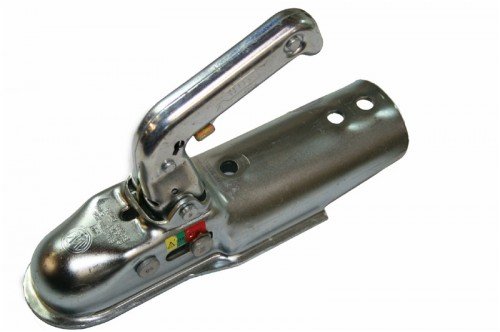

Nun gut. Ich fuhr eine ganze Weile. Vom Hornbach bestimmt einige Kilometer bergab. Irgend wann musste ich mal wieder bremsen. Es klang hinten komisch, wie bei meinem HP 500, wenn er voll beladen nach vorn schiebt und die Auflaufbremse sich betut. Dachte mir nix dabei, ist ja die erste Fahrt. Gut, es wurde grün und ich fuhr los. Als ich in den Rückspiegel schaute, rollte mein Anhänger von selber weiter, war aber nicht mehr an meinem Wagen. Ich sicherte schnell meinen Wagen und tat gleiches für meinen Anhänger, der glücklicherweise ja nicht während der Fahrt abgegangen ist sondern beim Anfahren - und dann noch ein Stück weiter rollte, bis er schließlich am Rand selbst zum Stehen kam.
Dem Hänger ist nix passiert, nur meine Anhängersteckdose hing am Kabel! Scheiß Bajonett-Verschluss. Der 7-polige wäre sauber rausgegangen. Ich hing meinen Hänger wieder an und fuhr ohne Licht weiter. Glück gehabt, war ja mit roten Nummer unterwegs. Nicht vorzustellen, wenn das Ding bei 80 abgeht.
Ich weiß nicht, warum sich die Kupplung löste. Scheinbar ist sie nicht richtig eingerastet - wobei ich mir das nicht vorstellen kann. Ich habe das anschließend einige Male probiert - und auch ohne Betätigung des Hebels rastete die Kupplung sofort ein! Scheinbar blockierte beim ersten Anhängen etwas und ich habe nicht auf das Rasten, sondern nur auf die Stellung (grün) geachtet.
Puh, neue Dose vom Obi geholt und rangeschraubt. Auto und Hänger (und alle anderen) unversehrt. Also mir ist das immer noch ein Rätsel! Bin bergab die ganze Zeit gefahren, gebremst etc. Und auf einmal löste sich der Anhänger?

das mit der Kupplung ist natürlich seltsam, entweder hat die nen Konstruktionsfehler, ist ja jetzt ne Eigenentwicklung von Humbaur oder es lag einfach daran das sie noch neu ist und vermutlich kein Tropfen Fett drann ist
ich würde an Deiner Stelle den Hänger morgen mal anhängen bzw die Kupplung drüber stellen, dann langsam das Stützrad hochkurbeln und mit einem Spiegel von unten den Mechanismus beobachten, dann siehst wie das funktioniert und ob sie dann richtig einrastet und der Sicherungshebel auch einrastet, der mechanismuß ist ja zweiteilig da unten drinn
hast Du beim Ankuppeln den Hebel festgehalten? das sollte man nicht tun, ich nehme die Kupplung nie in die Hand, sondern ziehe den Hänger immer an der Deichsel oder am Stützrad in Position und lasse die Deichsel dann runter, damit der Hebel auch wirklich unbelastet von allein einrasten kann
wenn das kontrolliert hast und auch der zweite Sicherungsteil eingerastet ist, dann fette die Teile erstmal alle gut ein, dann dürfte sowas nicht mehr passieren
ich würde auf alle Fälle mal am Montag bei Humbaur nachfragen ob das Problem vielleicht bekannt ist mit den neuen Kupplungen und immer drauf achten das des Sicherungsseil eingehängt hast

Auf der Kupplung steht auf jeden Fall der Name einer Marke. Bin bloß gerade nicht in meiner Garage, sodass ich diesen nicht noch einmal nachschauen kann. Auf jeden Fall keine Eigenentwicklung von Humbaur.

Hab nochmal wegen der Kupplung geschaut, dürfte ne ALBE sein
die rasten schonmal nicht ganz ein wenn sie fettfrei sind oder nicht mit "schwung" auf die Kupplung fallen, ist mir auch erst vor kurzem bei meim Kleinen passiert, Hänger runtergedreht, da aber dann ende war und er schon auflag aber das Stützrad noch nicht frei war, Hebel aufgemacht und Stützrad hochgezogen, aber leider nicht mehr auf die Deichsel gedrückt, Losgefahren, Hänger ist stehen geblieben, weil er auch nur auflag
normal lass ich ihn immer mit schwung auf die Kupplung fallen, oder steige mitm Fuß auf die Deichsel, damit sie hörbar einrastet, aber manchmal......
naja, Seil wieder festgemacht und gut wars, Stecker hats ja nur rausgezogen aus der Dose, da ich nur die alten Dosen nehme, die es ja als Multicon auch in 13 polig gibt, aber kein Bajonett haben
Gruß Mani -
schaue heute mal nach der Kupplung. War aber ein anderer Name und bei der Abbildung, ob die Kupplung richtig sitzt, war das Symbol (Verschleiß Kupplung zu klein) gelb statt rot.
Melde mich dann wieder.

Bezüglich Steckerkontakt - wäre erstes Mal - keine bisherigen Meldungen und Erfahrungen (linke Begrenzunsleuchte funktionierte erst, als ich unten an den Steckverbindungen "geklopft" habe.
Der wichtigste Punkt: Die Kupplung (Marke teile ich noch mit). Zu 90 Prozent wäre das eine Fehlbedienung. Wenn das wieder auftritt, soll ich mir eine neue kaufen und die andere zurücksenden. Wenn festgestellt wird, dass ein Fehler vorhanden ist, dann bekomme ich das Geld rückerstattet.
War irgendwie auch so zu erwarten... -
Moin, also wenn deine Anzeige an der Kupplung auf gelb stand, dann war sie nicht richtig drin, oder deine Kugel ist verschlissen.
Prüfe das noch mal nach, wie mani beschrieben hat, scheint aber nicht die Kugelkupplung zu sein.
Otthardt
P.S. ich seh gerade, dass du die Abbildung von mani meinst.
bei meiner winterhoff Kupplung ist das auch gelb. -
Winterhoff sagt mir was, denke, dass meine auch so heißt.
http://ecx.images-amazon.com/images/I/41Un%2Bxj8j1L.jpg
Genau, ich meinte die Abbildung.
Scheinbar ist sie bei der ersten Benutzung nicht richtig eingerastet...
Olaf -
mach gut Fett hin, dann passt des in Zukunft
Auf die seitliche Anzeige bei mnachen Kupplungen dürft ihr euch nicht verlassen, die sind oft nicht korrekt aufgeklebt und dann stimmt die Anzeige gar nicht, deshalb hochheben oder mit dem Stützrad probieren, ob das Auto mit hochgehoben wird.
Es gab schon viele Unfälle mit verlorenen Anhängern, das muss nicht sein und es geht nicht immer so harmlos aus wie hier.
es war auch wie verhext. Alle weiteren Versuche ergaben, dass die Kupplung hält wie "Ochs". Ich hoffe, ihr kennt die Redewendung, wenn nicht - die Kupplung war fest.
Es ist eine Winterhoff.
