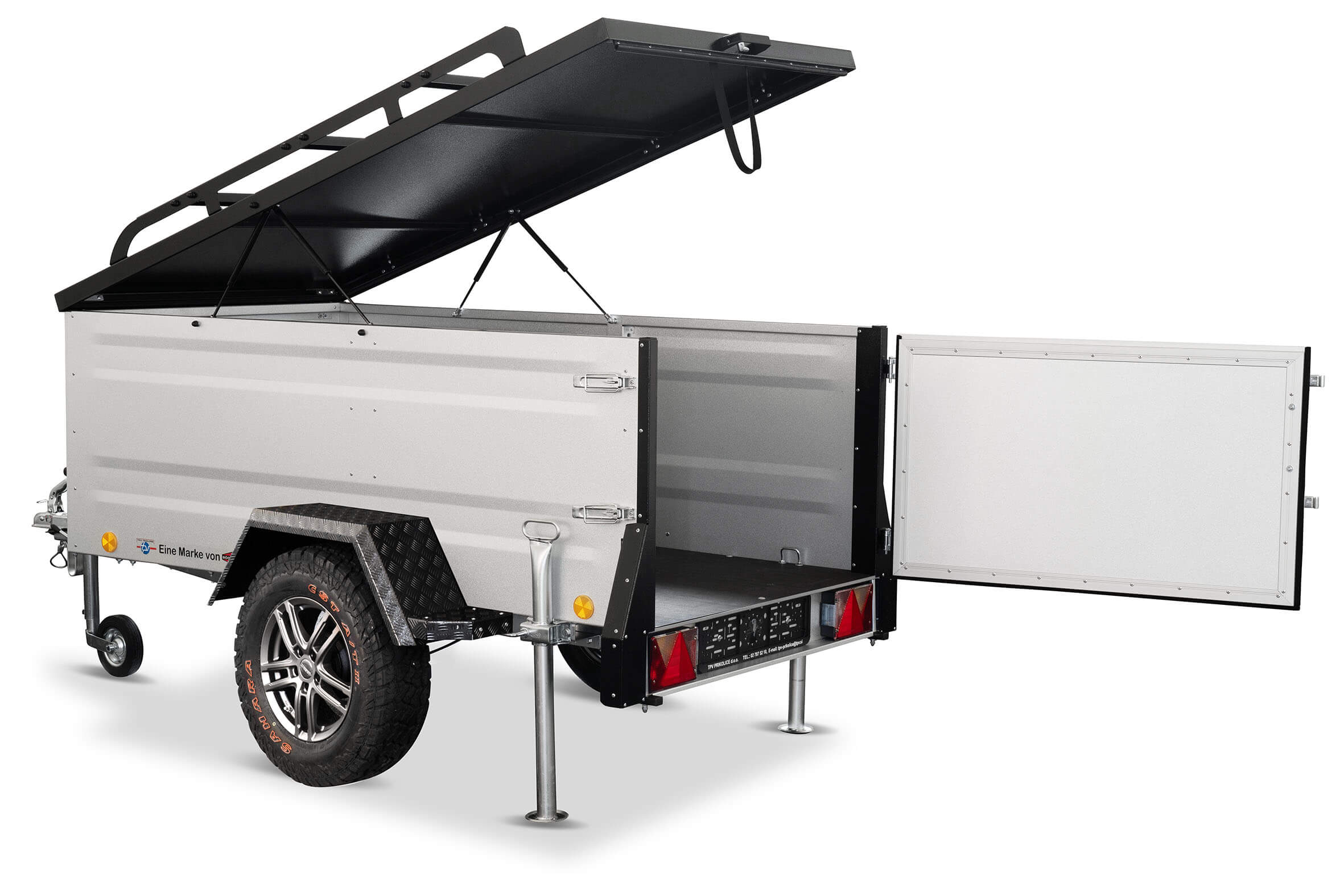

  • Interessanter Ansatz, das Dach hochklappbar zu gestalten um so die Gesamthöhe des Aufbaus zu reduzieren. Kann man machen, 4 Gasfedern und eine entsprechende Klappfunktion, dazu entsprechende Abdichtungsmaßnahmen mittels Gummiprofilen. Dach hoch zum Be- und Entladen, danach Dach runter und verriegeln. Dann brauchst Du auch keine lichtdurchlässig Kunststoffe verwenden, denn ringsum kommt Licht rein wenn das Dach oben ist.
    LG Sven
    Edit: Hier ist es hochklappbar an einer Seite, in meiner Vorstellung könnte man das aber vorn und hinten hochklappen. Aber einfacher geht es sicherlich mit einem Scharnierband vorn.

  • die 4 Dämpfer hat er nur wenn ein Dachzelt drauf kommt, weil dann 2 nicht mehr ausreichen
    könnte man aber auch eleganter Lösen, indem man für den Dämpfer einfach zwei Befestigungspunkte wählt, so das er mal mehr mal weniger trägt
    aber Du hast schon Recht, wenn man vorne einen Spannverschluss statt Scharnier hinbaut, könnte man das Dach auch horizontal hochheben, sowas gibts für die Pickup Ladeflächen

    Denkel...die Variante, klappbar mit 2 Dämpfern gefällt mir immer mehr. Ich muss da mal 2-3 Nächte drüber schlafen.
    Nutzen könnte ich für den Deckel den bestehenden Rahmen, den ich mit Aludibond verkleiden kann?
    Dieser war bisher nur von oben aufgesteckt.
