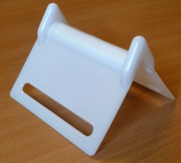

    Kantenschoner auch mal so ~10 Stk.:
    https://www.delta-competent.de/images/upload/…ntenschoner.jpg
    Und weil die eher für 90° und gerade Kanten sind... nochmal paar Stücke (kann man sich selbst ablägen) Kantenschutzschlauch:
    https://www.sanube.at/fileadmin/_pro…_1ddf18c8c3.jpg
    Joa, das würde ich als GRUND-Ausstattung schon gut finden. Damit kommt man sehr weit erstmal.
