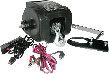

'Ne elektrische Winde möchte ich nicht... bzw. so'n billigen Chinakracher haben wir schon. Da kein Freilauf... bin ich mit 'ner Handwinde noch 3x schneller. ![]()
Hi Jonas
was fürn Chinakracher hast den? so eine? die haben doch nen Freilauf
