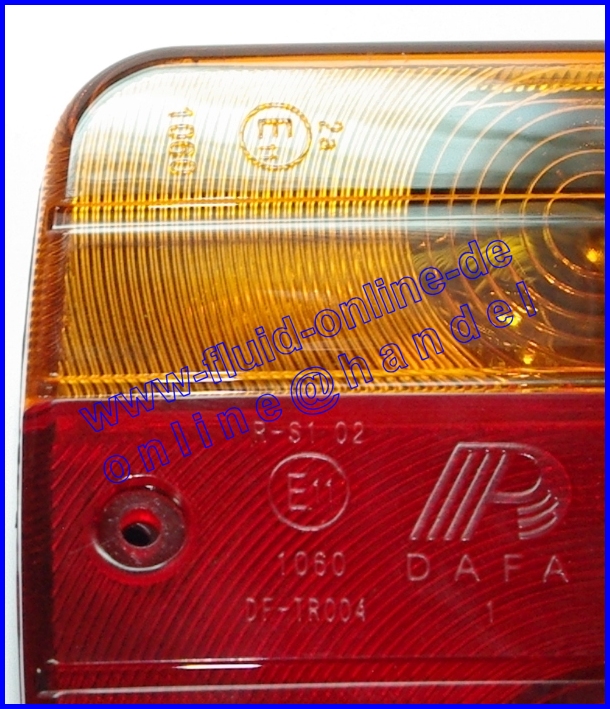

    wenn die Dinger wirklich ein E Prüfzeichen haben wie diese hier, gut sichtbar im Glas ein E im Kreis mit Zahl
    dann bau sie hin, ist da nur irgendwo ein Aufkleber, dann häng sie in den Garten
    egal wie gut du den TÜVtler kennst, den nächsten :police: kennst du vermutlich nicht
