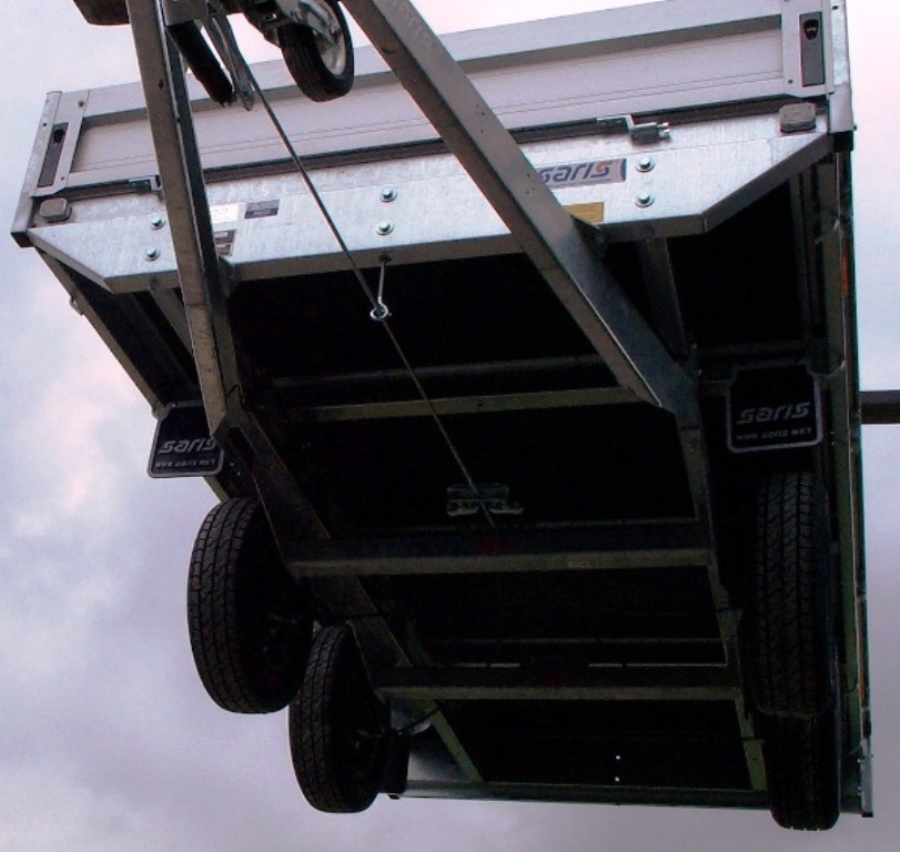

    Für einen Vergleich schau Dir doch mal die Ausführung der Rungenaufnahme ins Auge:
    Stema
    Saris
    Beim Stema ist dort ein Blechwinkel mit 4 Nieten angepoppt. Beim Saris (und allen mir bekannten Hochladern) ist das eine großflächig mit dem Rahmen verschweisste, massive Aufnahme.

  • Hier mal einige Beispiele für deinen Einsatzzweck;
    1.PONGRATZ LH 3100/16 T-AL 3,11m x 1,61m (Al-Ko) ca. 2100€
    (Alternative incl. Rampenschacht -> Google: PO 3700/17 T-AL [2.Angebot] )
    2.HAPERT AL 2000 3,35m x 1,80m (BPW) ca. 2400€
    3.SARIS PM 1720 3,06m x 1,70m (Knott) ca. 2200€
    4.UNSINN HL 20.31.18 3,06m x 1,75m (Al-Ko) ca. 2000€ (Anbringung der AE :dagegen:)
    5.EDUARD Zeus 3,30m x 1,80m (Knott) sehr empfindliche Bordwände ca. 2200€
    Wie es jetzt mit Auffahrschienen aussieht und deren Befestigung bzw. Anlegepunkte - individuell erfragen. Obwohl ich mir lieber selber eine ordentlich Auflage dranschweißen würde. Es gibt auch verschiedene Ausführungen mit Normal- oder Niedrigfahrwerk usw. Die Preise sind so ungefähre Richtwerte, wobei dies immer vor Ort Unterschiede gibt.
