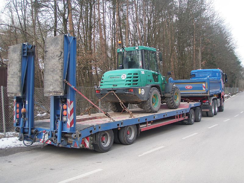

    Ich möchte an dem Anhänger fest montierte, klappbare Rampen anbringen. Ähnlich wie bei Tiefladern oder anhängern für Mini-Bagger. Die Rampen werden im Fahrbetrieb hochgeklappt und gesichert.
    Hier ein Beispiel:
    http://www.anhaenger-punkt.de/uploads/images…ibagger_002.jpg
    Meine Rampen werden allerdings nur ca. 500mm lang.
    Jetzt zur eigentlichen Frage:
    Darf ich die Beleuchtung auf den Rampen anbringen? Das würde für mich einiges vereinfachen!

    An den Rampen würd ichs vielleicht eher nicht machen. Viele Tüv-Prüfer verweigern die Plakette, wenn die Beleuchtung an beweglichen Teilen ist - selbst die Heckklappe bei offenen Kastenanhängern ist oftmals schon ein Problem.
    Sprich hierzu aber am Besten mal direkt mit DEINEM Tüv-Prüfer, was der dazu sagt.
    Alternativ gibt es bei manchen Auto- und Motorrad-Transportern auch Lampen AUF der Ladefläche, die dann zur Seite wegklappen. Da wirds dann aber bei dir mit den Rampen wohl problematisch. Müssen die Rampen denn fest bei dir dran sein? Bei so ner Bodenfreiheit kannst die Rampen doch auch einfacher unter den Wagen legen. Is einfacher zu konstruieren und zu befestigen - und wenn du die Rampen mal nicht brauchst, kannst sie auch einfach daheim lassen ;)

    Dann aber nochmal einen Schritt rückwärts von mir: Warum nicht doch untendrunter? Kuck dich mal um, bei den meisten Anhängern sind die Leuchten in ner Leuchtentraverse. Das Kennzeichen musst du ja (beleuchtet!!) auch irgendwo anbringen - warum dann nicht also ein 12-15cm* breites C-Profil hinten unter den Anhänger, in dem Rückleuchten und Kennzeichen versenkt und somit relativ sicher vor Beschädigungen unterkommen?

    ansonsten kann man die Leuchten auch an die Rampen bauen, da die Lampen bei runtergeklappten Rampen so oder so nicht sichtbar sind, ist es eigentlich egal wo die Lampen sind, ob direkt an der Rampe oder drunter im Heck
    @Alex
    der Algema hat schwenkbare Lampen, weils sonst einfach nichts gibt da hinten wo man sie festmachen kann

  • Tja, warum ein Hr Eder darf, was andere nicht dürfen, kann ich dir auch nicht sagen
    ich denke mal, weil die Lampen alleine zurückschwenken wenn man den Hänger wieder in Fahrstellung bringt, das dürfte Grundvorraussetzung sein das man das überhaupt erlaubt bekommt, eventuell steht auch noch im Fahrzeugschein unter Bemerkung was besonderes drin, wie "Fahrzeug darf nicht im abgesenkten Zustand geparkt werden" oder so ähnlich
