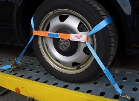

  • Sowas wollte ich nicht haben:
    [Blockierte Grafik: http://ecx.images-amazon.com/images/I/41t4AA2Wm6L.jpg]
    Ich hab da eher an sowas gedacht:
    [Blockierte Grafik: http://img-cdn.westfalia.eu/ms/300/300/000/000/000/000/000/895/72.jpg]
    Ich hab immer gedacht, dass man dabei vor und hinter dem Reifen noch soeinen Metallbügel braucht?
    Aber soeinen Zurrgurt brauche ich dann doch an allen vier Rädern?! Oder liege ich da falsch?
    Und wie viel sollten die Grute dann aushalten können? Das zu transportierende Fahrzeug wiegt 650kg.
  • Ich lasche meine Kundenfahrzeuge immer an allen vier Rädern so, wie auf dem Bild. Laut DIN sollten drei Gurte reichen, aber auf den einen kommt es dann auch nicht an. Die Bügel sind eigentlich nur eine zusätzliche Sicherung, erster Gang und Handbremse mit den Gurten ist allemal ausreichend.
    Wieviel aushalten? Meine halten pro Rad 4 Tonnen, lieber zu viel als zu wenig.

  • Das hört sich ja schonmal gut an. Ne Idee, wie ich die Grute befestige hab ich auch schon, aber vielleicht hat hier ja jemand eine bessere?!
    Mit der Größe der Gurte meinte ich, ob es auch reicht, wenn die eine Zugkraft von 2t und eine Breite von 35mm haben.
    Der einzige Wagen, der damit transportiert wird, wieg ja nur 650kg.
    das sollte schon ausreichen. Bei einer Masse von 650 kg muss nach vorne, auf den Boden, mit ca. 5100 N gesichert werden, nach hinten und zur Seite mit ca. 3200 N. Die Sicherungskraft der Gurte ist die bei einem starren (gebremsten) Rad aber nochmals deutlich geringer wegen der Gewichtskraft/Haftkraft.
    Am besten ist es so wie bei Uwe: Bremse+Bügel+Gurt.

    Das Auto darf nur an den ungefederten Massen gesichert werden: Also Achsen oder Räder. Abschlepphaken oder so is nich. Außerdem ist mir aufgefallen, dass die Radabdeckung so nicht ganz den Bestimmungen (78/549/EWG; §36a StVZO) entspricht :o.

    wenn du immer nur das selbe Fahrzeug transportiert, kannst du im Boden Zurrmulden einlassen, und diese von unten verstreben, so das sie genau da sind wo du sie bei deinem Fahrzeug benötigst.
    Ich benutze an meinem Autotransporter auch immer Radspanngurte, die man an verschiebbaren Zurrösen an der Längsseite einhängt.
    Gruß Gerd
  • So werd ichs dann auch machen. Gurte sind bestellt und die Löcher werden dann im Frühjahr kommen (wenn man den Hänger unter dem Schnee wider sehen kann). Zurrpunkte sind dann auch nicht das Problem, da direkt unter den Alublechen die Verstrebungen laufen, wo man prima was dranschrauben oder anbraten kann.
    Ich halte euch auf dem Laufenden, wenns was neues gibt.
