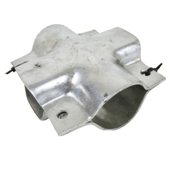

    naja nicht ganz , dein Link ist eine Vierkant Achse .
    Er brauchst aber eine Alko 6 Eck Achse . Sonst passt natürlich die Klemmschale auch nicht mehr.
