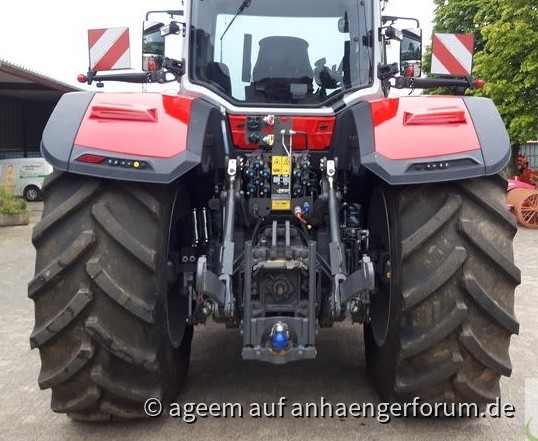

    Da aber der Traktor schon eine K80 Kugel hat, kann der Schlitten nicht so weit runter, wie eigentlich nötig.
    Auch die passt nicht , weil sie nicht weit genug ausbaut.
    Ich habe keine Lust jedesmal die komplette K80 Halterung abzubauen. Möglich wär´s schon - nur eben aufwändig.
  • Heisst Du machst es auch über die Unterlenker? Oder verstehe ich das falsch?
  • 111
    Die "blaue" Kugel ist eine K80.
    Die beiden Schlitten von oben würden in den Schienen nach unten gleiten und da einrasten.
    .. nur leider über der blauen und damit etwa 60cm hoch.
  • ... und um dem gleich vorzubeugen: an der K80 Kugel hängen schon mal 70 to bei 5 to Stützlast
    Die Schlitten oben sind zugelassen für 3,5 to und 300kg Stützlast (glaube ich)
  • Das ist schon klar was ne K80 kann aber sag doch mal wie Du es nun machen möchtest?
  • Ich verstehe nicht, was du nicht verstehst.
    K80 Schlitten raus, K50 Schlitten rein und ab dafür. Ist bauartgenehmigt, hat Plakette und sonstwas alles.
    Ist nur eben zu hoch ( und kostet 650€ :mad: )
