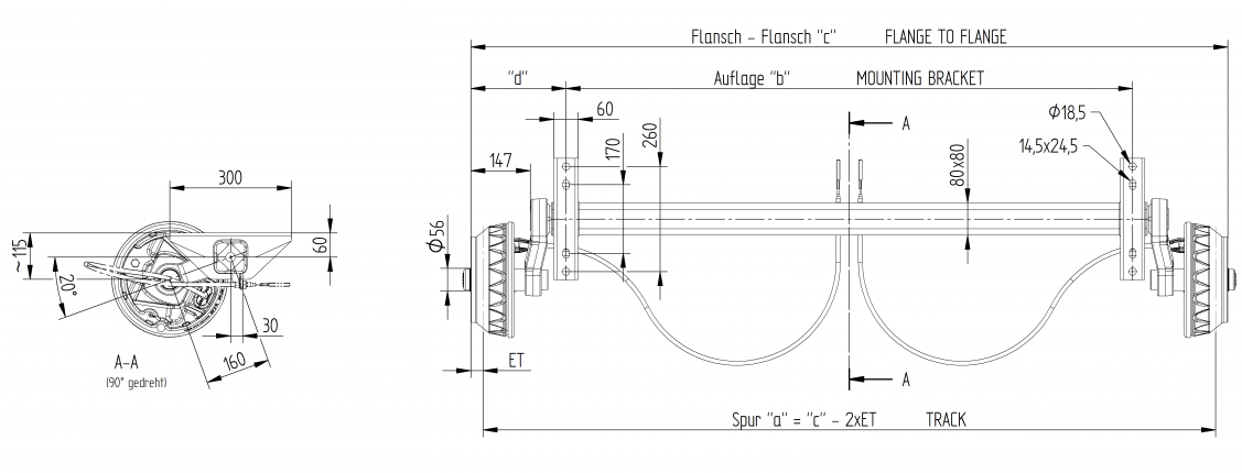

    Vermutlich muss der Bereich der Achsaufnahme verstärkt werden
    Das kann man pauschal so nicht sagen. Häufig ist es sinnvoll, aber nicht immer nötig. "65x65x5mm - 0,7-1,0 Meter" ist aber schon recht massiv.

    Die 65x65x5 sollte ein Diskussionsmaß darstellen:/ - die Auflage der Achse ist 60mm breit klick zur Knott-Achse VGB18-MV
